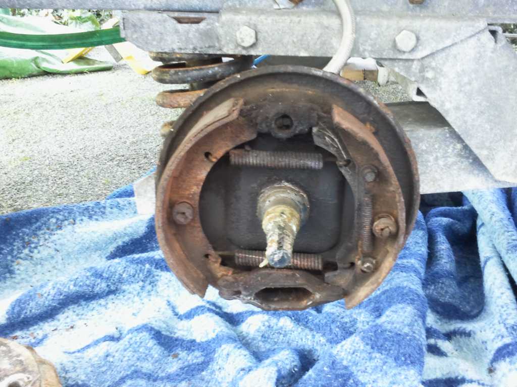

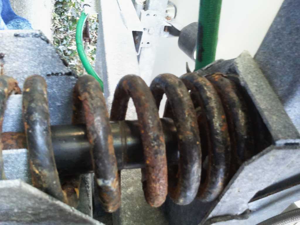

Voilà la fin de l'hiver tout proche que déjà je dois remettre la main au portefeuille pour cette satanée remorque avant même le début de la pleine saison. J'en suis déjà à mon deuxième jeux de ressorts de suspension (remorque RSA Satellite, suspension raquette) et avant de remonter l'ensemble tout comme les nouveaux moyeux que je viens de recevoir car les anciens étaient dignes definir leur vie dans musée océanographique, j'aurais souhaité avoir vos avis sur un éventuel traitement anti-corrosion que je pourrais appliquer afin de retarder la dégradation car il est vrai que nos constructeurs ne nous facilitent pas la tâche par les matériaux utilisés.

Bonjour jean michel,Ah!! ces foutus remorques(surtout les sattelite).Pourquoi décide tu de changer tes ressorts? A première vue il sont juste corrodés(cependant je ne connais pas le pris des neufs!,
économiquement c'est peut être plus valable?)sinon 2 solutions:
la plus durable et un peu plus chère consiste à s'adresser à un peintre époxy qui va pouvoir te réaliser
un sablage suivi d'un primer polizing suivi d'une peinture rouge époxy par exemple = il t'en couterai quelquechose comme 60/70 € pour les 2 (là t'es tranquille 10 ANS)
l'autre solution, tu fais tout toi même,tu enlève le maximum de rouille (tous les moyen sont bons: d'abord brosse métalique manuelle ou montée sur une perçeuse,toile emerie gros grain 60,acide chlorhydrique diluée à 30% suivi d'un bon rinçage à l'eau savonneuse ensuite 2 bonnes couches de frametaux que tu peux recouvrir elle même de 2 couches de peinture ou mieux 2 couches de verni
Pour tes flasques de tambours ainsi que tes tambours eux même,tu procède de la même manière.si tu mets un jeu de machoires neuves n'hésite pas à les revernir copieusement sauf biensûr la partie ferrodo(matière en friction) et pour finir tu prend un pinçeau et tu enduit tout d'une bonne couche de graisse (sauf naturellement la partie ferrodo des machoires et la zone de friction à l'intérieur du tambour,çà va de soit).avec cette méthode tu seras tranquille pour plusieurs années,la poussière de freins en se mellant à la graisse va se transformé en"beurre protecteur"si je puis dire ainsi et créera un écran entre l'eau de mer et les parties métalliques.

Je ne suis pas persuadé que la peinture époxy résiste à la flexion des ressorts, je verrais mieux une peinture caoutchoutée.
Pour les freins, j'utilise de la graisse au cuivre passée au pinceau sur les surfaces non freinantes, elle a l'avantage de ne pas dégouliner quand ça chauffe

Aucun problème pour l'époxy(après polizing obligatoire pour l'accroche,il ne le font pas d'origine),nous faisons faire de l'époxy quasiment toute les semaines et travaillons avec 2 peintres différents.Aucun souci quand à la flexion minime de nos amortisseurs comparé a ceux
d'une motocross(au moins 5 fois plus)et peint sous le même procédé.

soit classique)elle est donnée pour garder ses propriétés jusqu'à plus de 140°(j'ai validé après 3 ans,la graisse est toujours intacte dans le tambour,sauf sale)

Si le ressort qui figure sur la photo peut me faire encore qq tps , celui de l'autre côté la spire y est tout bonnement coupée en 2 par la corrosion.
Pour le framatome est ce que je peux passer de la peinture Galva à froid ou le vernis sera + efficace ?

En ce qui concerne tes ressorts, déja une précision, c'est frameto(l'ortographe exacte,j'avais moi-même fait l'erreur dans un précédent post).
Au niveau protection, c'est le verni qui est le meilleur(résine)mais le bicomposant(verni+durcisseur que l'on emploi en carrosserie auto,le galva en bombe(malgré qui est riche en zinc)n'est pas extraordinaire en utilisation courante cependant pour faire un travail rapide et semi durable je le recouvre d'un verni en bombe(mais donc sans durcisseur)qui existe en mat ou en brillant selon le fini recherché.Tu peux te le procurer chez nimporte quel fournisseur de peinture auto(env:15€).
