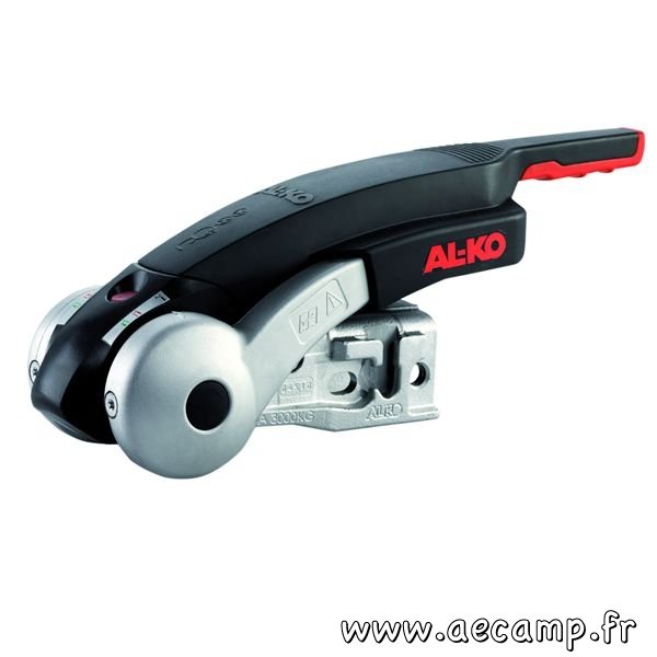

J’ai en vu un : AKS 3004 …
Avec lequel je peux remettre mon antivol Al-Ko
Qui utilise cet accessoire ?
Et qu’en pensez-vous ?

Aussi pour cumuler mes chances, cet antilacet, dont visiblement personne n'a l'expertise ici, ( cela semble quand même la panacée selon les forums dédiés a la caravane )
pourait il encore améliorer la tenu de route ?
Ou plutot, en rapport du prix, (300€) l
Le jeu en vaut il la chandelle ?

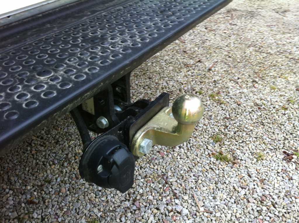

Et pour finir, tout d'abord, je pense à virer le crochet fournie sur le véhicule :
Bien que super robuste, il me semble que les bon 10cm de plus vers l'arriere qu'il induit sont néfaste au but recherché ...

Sinon, ausitot dit, aussitot fait, je conserve l'ancien crochet au cas ou, mais je gagne prés de 10 cm de longueur en moins sur le porte à faut ...
