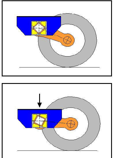

Bonsoir à tous & à toute , c'est thierry du 53 & j'ai un petit problème sur ma remorque, enfin je le pense. L'autre jour en rentrant d'une sortie en mer , je trouvais que mon bateau n'était pas droit sur la remorque , je me suis dis que je ne l'avais pas bien remonté sur la remorque, mais à y regardé de plus près, j'ai mon essieu qui ne semble plus etre droit. En fait après plusieurs mesures , j'ai trouvé une différence de 1.5 cm entre le coté droit et gauche de la remorque par rapport au sol. Qu'en pensez vous??. C'est un essieu paillard sur une remorque PAM qui serait de 2000. Les carrés de l'éssieu sont un peu voir pas mal oxcy mais pas bouchés par la rouille. Que faire???

tes mesures c'est par rapport au sol? si c'est le cas soit la masse est mal réparti soit Les caoutchoucs sont surement mort.

la cote que j'ai relevé est bien par rapport au sol ( sur le beton de mon sous sol) et finalement l'aspect ressemble au dessins entre le gauche et le droite. La console se trouve à droite(donc du coté tassé) mais je ne pense pas que cela peut agir autant sur le caoutchouc. Que me conseil tu ???

Si il y a beaucoup de poids du côté tassé c'est possible que se soit normale sinon tu dois sentir en conduisant que la remorque amortit moins les chocs du côté affaissé.
Si c'est le cas les caoutchoucs se changent (je ne l'ai jamais fait), mais il doit falloir de l'outillage (presse....).
