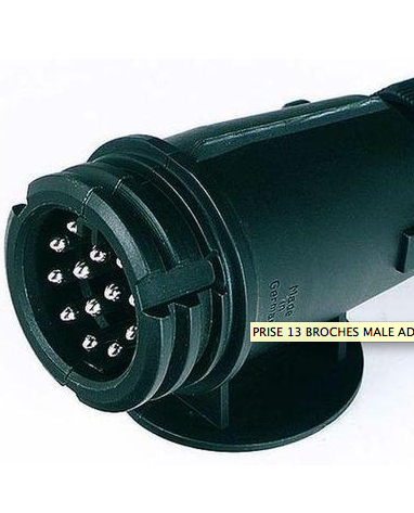

Bon et sinon c'est quoi cette histoire de 13 broches ?
Dans les prises remorques il y a 2 systemes
7 broches
Et 13 broches (plus rare sur nos remorques)
Problème feux de remorque 02 Déc 2012 19:30 #511638

chez nortoto comme dans ce type de boutique il est courant que le montage soit fait avec adaptateur pour shunter le multiplexage comme cela il sortent un tarif plus bas.
Le mieux est de monter un faisceau avec boitier spécifique comme fait SIARR. Made in Normandie ::K+) ::K+) ::K+)

si tu as une treize broches et que tu passe en 7 sur la remorque (cas des voiture allemande et de ma seat leon ::p- ) ça peux venir du câblage de la remorque.
Je m'explique:
Sur le faisceau de la seat, j'avais un câble pour le feux arrière droit de la remorque et un câble pour le feux arrière gauche de la remorque.
la remorque (la saloperie, j'ai cherché un moment) prenait le jus seulement sur un seul des connecteurs.
En conséquence, la voiture mettait "en sécurité" la prise remorque (conso double de ce qui était prévu, enfin double, j'avais des les deux de positions + les veilleuses).
cela se manifestait par la coupure des feux de la remorque environs 10-15s après l'allumage des feux de la voiture.
Résultat : ouverture de la put... de plaque de remorque rivetée et re-cablage.
J'avais aussi un pb de masse qui ne correspondait pas entre les câblages allemands (13) et français (7). Cela donnait le +12v sur l'armature de la remorque.
