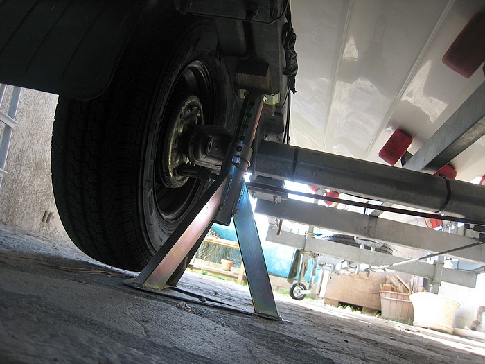

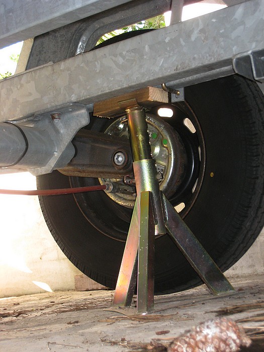

+1, Meltem! quand j'en ai eu marre de me mettre à 4 pattes pour aller sous la remorque placer le cric Yale, puis les chandelles, j'ai acheté le même que toi! pour les voyages je me contente du Yale 4 tonnes. Photos de tout ça demain.
je préfère que mes roues "tournent", donc ne touchent pas le sol.... ET très important, recommandé par les docs caravanes: ne pas laisser serré le frein de la remorque ou caravane.
AU fait, pour le "penché" bien évidemment le côté console (plus, souvent, réservoirs) est plus lourd que l'autre.

sinon pour caler ta remorque durant la saison hivernale...
voilà...pas compliqué et pas très onereux...
Michel

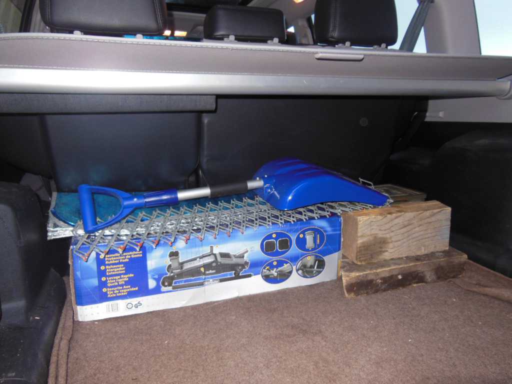

Positionnement bateau + Hivernage 05 Nov 2012 19:42 #509474
Salut Michel ::r-
Ces "trucs là" c'est pour aider les "touristes comme Toi ::A-)
lorsqu'ils sont "un peu" sortis de la route ::M-) ::M-)
(Deux, déjà dimanche dernier :^-C} )
Et tu n'as pas vu le cable qui est lové dans la soute ... ::K-)
