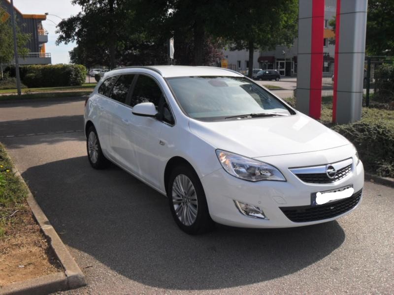

Remorque et C5 Tourer 31 Oct 2012 19:11 #508940
  • bod76
  • Portrait de bod76
Ulysse,
Quand ta voiture te sert de bureau il est préférable de choisir un modèle fiable?confortable et correctement équipé.
Elle dispose même de série d'un système de détection anti-lacet qui d’ailleurs fonctionne bien quand le réglage de remorque est mauvais et que le cul de la voiture se lève du fait d'un manque de poids sur la boule.
Si tu veux elle va être en vente en septembre 2013. Elle aura 2 ans et 150 000 kms. Fais toi plaisir ::e- ::e-
Maintenant avec 165cv BVA c'est que du bonheur.
