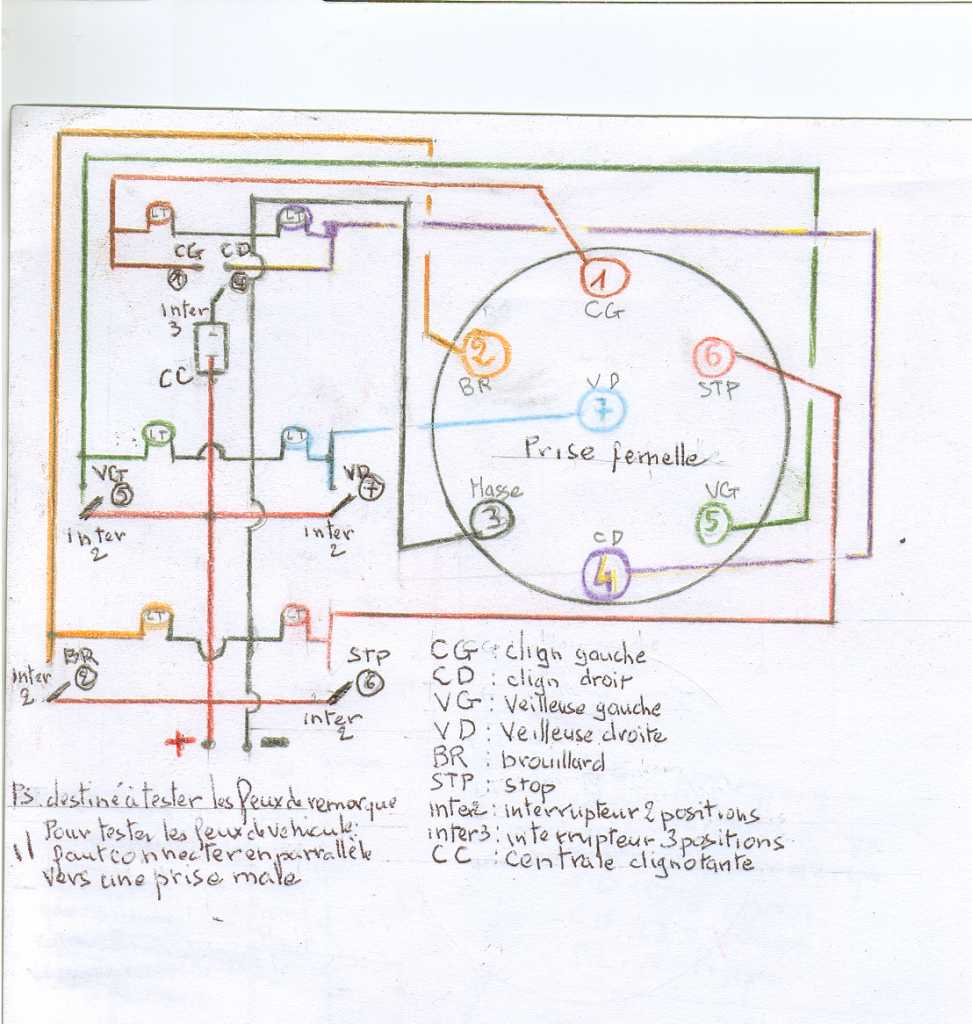

Qui n' a pas eu un jour a tester ses feux de remorque?
Pour cela il faut atteler le véhicule, mais ce n'est pas toujours possible dans un garage.
Aussi j'ai phosphoré et j'ai construit un petit testeur de feux de remorque sans avoir besoin du véhicule.
C'est sans prétention, mais ça marche, je l'ai testé et je m'en sers.
Pour cela j'ai utilisé des boites de dérivation électriques pour caser le petit circuit imprimé, des interrupteurs achetés chez le chinois du coin et pour les lampes témoin, ce sont des lampes de plafonnier de voitures trouvées à la casse.
et c'est alimenté soit par le chargeur ou la batterie
Tout ça pour une somme de 25 roros environ.
Si ça peut aider, tant mieux, sinon poubelle.
Bien cordialement à tous
Silvercab

J'ai oublié de noter LT pour lampe témoin

Salut !!silvercab!!
Tes lampes témoins s'allument t'elles meme si l'ampoule de la remorque est grillée..??

Pour ulysse29
Oui les lampes témoin s'allument même si une lampe de remorque est grillée. Si tu suis le cheminement du schéma, tu verras que le branchement est en parallèle.
Je rappelle que ce bidule sert à se passer de la connexion voiture.
