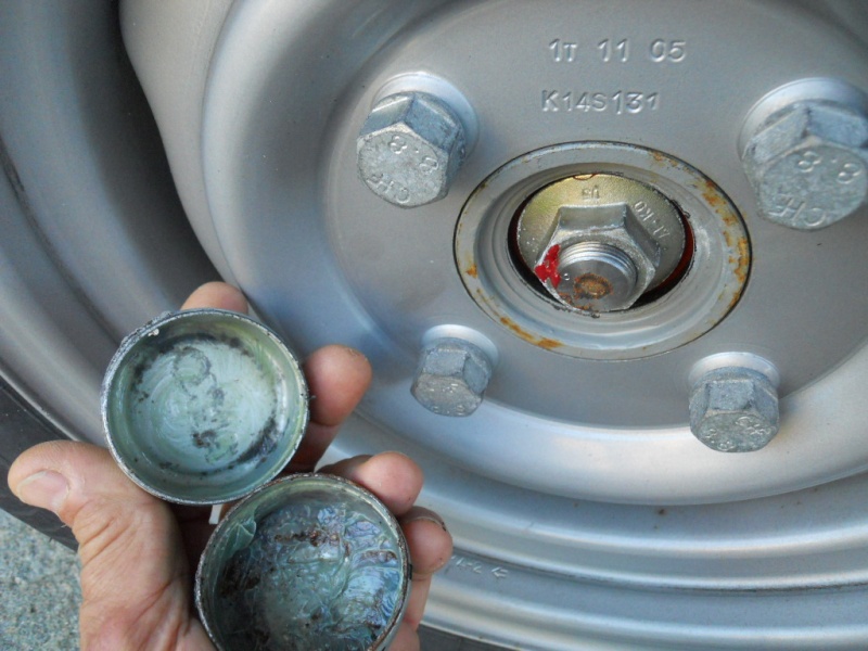

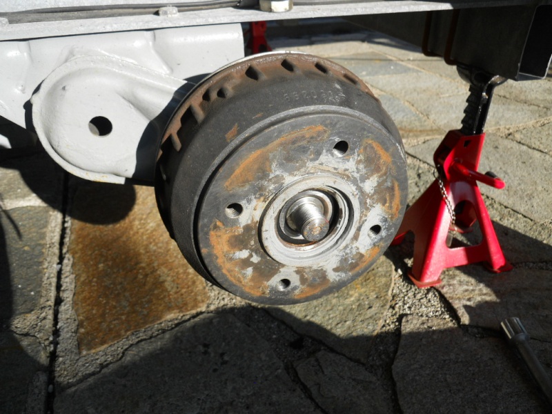

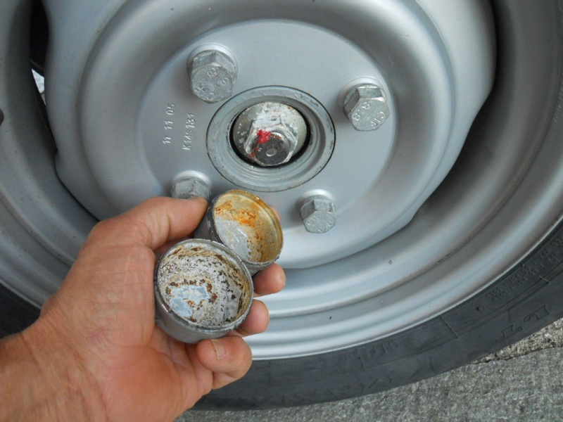

Bonjour à tous.
pour jeje
Je suis comme toi, je fais des longs trajets avec ma remorque et il m'arrive de mouiller les moyeux!
j'ai eu le même probleme ,car j'avais du mettre les roues dans l'eau sur une came peu pentue...et je n'ai pas pu rincer rapidement!
Le probleme c'est que quand il y a de l'eau qui rentre ....elle ne sort plus!
j'ai enlevé les capuchons ...
Trois sur quatre avaient de l'eau.
et ça a même commencé a me bouffer les capuchons, les écrous,
et ceci en très peu de temps.
i40.servimg.com/u/f40/13/40/70/54/dscn0262.jpg

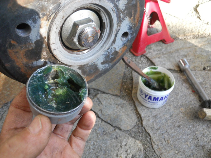

Je les ai laissés ouverts pour qu'ils sèchent et je les ai remontés avec de la graisse neuve!

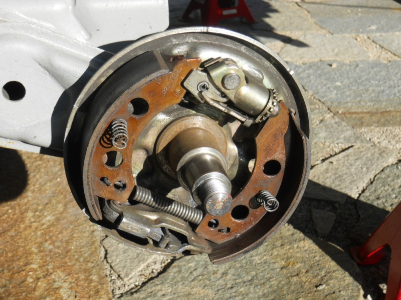

Le probleme c'est que L'axe est en acier , qu'il rouille avec l'eau de mer, et cette rouille abime le joint d'étanchéité!
i40.servimg.com/u/f40/13/40/70/54/dscn0356.jpg
Ça ne reste pas étanche très longtemps....
Je pense que c'est du pipeau 'l'étanchéité' à cause de l'axe comme je viens d'expliquer! Il faudrait le baguer en bronze marine ou en inox!

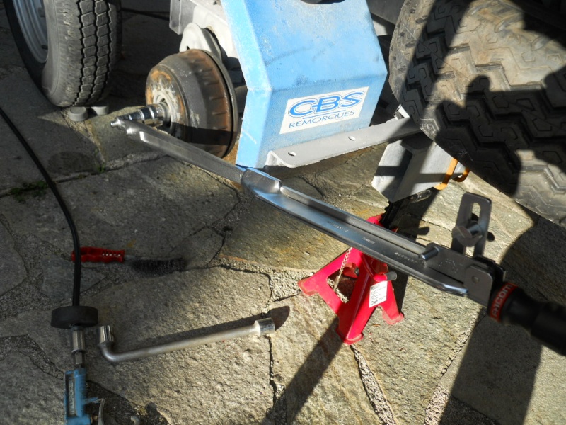

serrage au couple:
i40.servimg.com/u/f40/13/40/70/54/dscn0358.jpg
et remontage du capuchon bien graissé:
i40.servimg.com/u/f40/13/40/70/54/dscn0357.jpg
