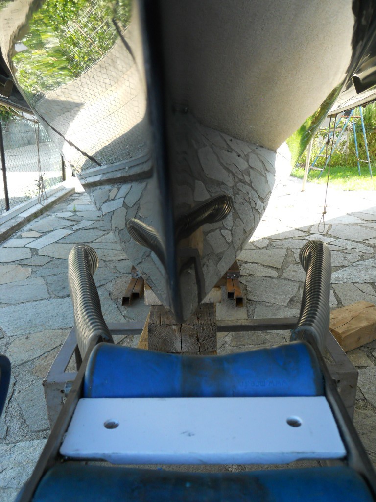

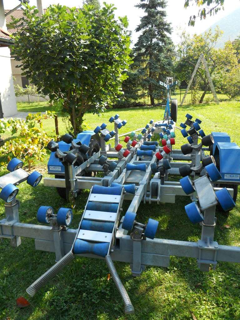

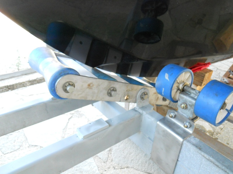

Perso j'ai modifié aussi!
avec un V d'accueil et de centrage...ça le fait bien
i40.servimg.com/u/f40/13/40/70/54/dscn9116.jpg
fine de chez fine l'étrave::A-)::A-)::A-)
i40.servimg.com/u/f40/13/40/70/54/dscn9119.jpg
i40.servimg.com/u/f40/13/40/70/54/dscn9120.jpg
::r-::r-::r-
Wené 38 66
Re: Remorque : kit etrave fine automatique 14 Déc 2011 13:07 #472916
Bonjour Wené!!
Je me demandais en voyant tes photos sur le guide d'étrave..
Pourquoi n'utilises tu pas le systeme de buggies basculants..
1 de chaque coté de l'étrave, celle ci se trouverait naturellement guidée..
Tu dois avoir tes raisons, mais je voudrai bien les connaitres ..(pour ne mourir idiot ::e- ::e- )
Merci...
Alain Bonne mer à tous...

Re: Remorque : kit etrave fine automatique 14 Déc 2011 13:31 #472918
bonjour à tous.
Pour ulysse 29 ::r-::r-
et avec mes excuses de squatter le post!
c'est ce que j'aurais aimé avoir ou faire, mais je n'ai pas assez de largeur
entre les deux tubes de châssis.
c'est prévu pour des rouleaux!
Mais il y des solutions en étude si je vois que ça me prend la tête!
Au fait je suis à Brest, plage du moulin Blanc
Deuxième semaine de janvier...
S'il y a moyen de se faire une tite mousse un soir au Tourdumonde...
avec les locaux...ce serait sympa!
::r-::r-::r-::r-::r-
Wené 38 66

pour Wené,
Au vue de l'arriere de ta remorque.. tu as 'peut etre' la place sur le dernier longeron a l'AR.. de mettre des buggies.. voir ceux des cotés que tu as .. tu les mets au milieu.. bon je ne sais trop...
Bonne reflexion...::e- ::e-
