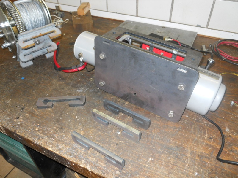

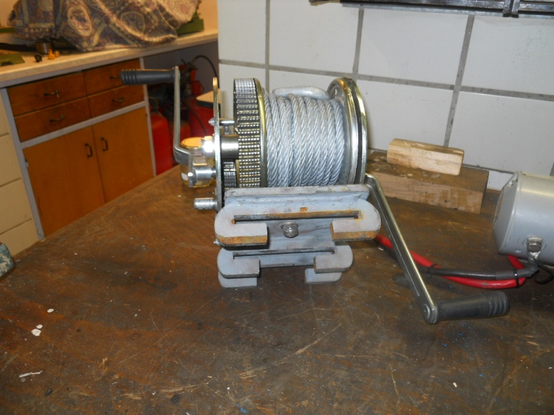

Et c'est aussi pour ça qu'il y a une platine interchangeable ,
élaborée par Pat33-69:
i40.servimg.com/u/f40/13/40/70/54/dscn0118.jpg

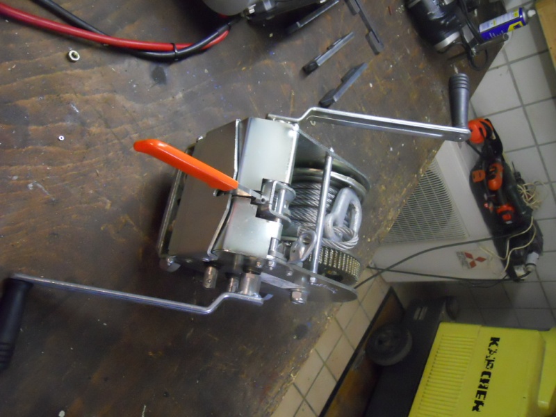

le treuil modifié:
i40.servimg.com/u/f40/13/40/70/54/dscn0119.jpg

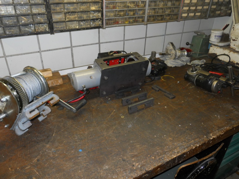

l?électrique ,platine en cours de montage :
i40.servimg.com/u/f40/13/40/70/54/dscn0120.jpg
la poignée au fond du chantier:
i40.servimg.com/u/f40/13/40/70/54/dscn0121.jpg

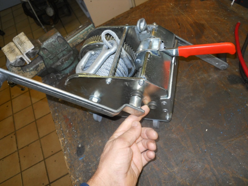

prochaine modif prévue du treuil méca,
double manivelles sur la vitesse intermédiaire:
i40.servimg.com/u/f40/13/40/70/54/dscn0122.jpg
i40.servimg.com/u/f40/13/40/70/54/dscn0123.jpg
