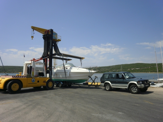

Bonjour!
Pour tracter les 2 tonnes de mon Flyer 701 (sorry, un dur!), j'ai acheté un vieux Mitsubishi Pajero 2,8 Turbo long de 1996, une caisse de 300 000 km et un moteur de 100 000, le tout pour 3800 euros.
J'en suis vraiment content. Avec la boite de vitesses courtes, rien ne lui résiste! Il a la clim, c'est un vrai fourgon lorsque l'on abaisse la banquette arrière, c'est confortable et silencieux, ça tracte 3,3 tonnes.
Je roule à 110 km/h sur plat, vitesse raisonnable à mon sens.
Les pièces (livrées en 24 heures sur les sites spécialisés) ne sont pas chères et c'est increvable! Point faible, c'est glouton : 12,5 litres de mazout en solo sur autoroute (à 140 km/h), ça peut monter à 16/17 litres en tractant...
La photo:
www.discount-marine.com/club/files/Croatie33.JPG
Pour l'instant, je n'ai rien trouvé de mieux pour ce prix!
Pierre
