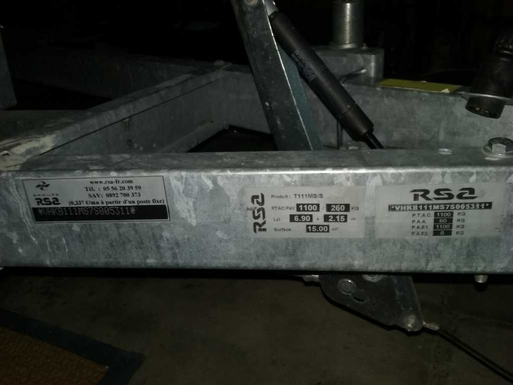

SAUF QUE JE SUIS PERSUADE QU ELLE NE FAIT PAS 325 KG A VIDE :angry: :angry: :angry:
MA RM111 fait deja 327 kg avec la roue de secours... alors qu'elle est donné pour 260
probleme remorque 26 Nov 2015 08:48 #589951
Confirmation de RSA au tél à l instant ;
toute les remorques sont homologuée chassis nu :sick:
et on ne sait pas le poids avec l 'équipement dessus! :ohmy: :ohmy: :ohmy:
