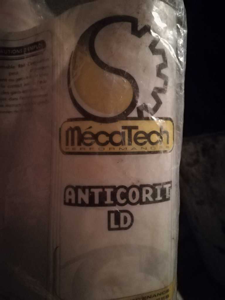

je l'ai acheté chez MECATECH. ils avaient fait une pub / photo avec une chaine de velo. une avec anticorit et l'autre sans, les 2 exposées à l'extérieur, c'est à dire au vent et à la pluie. L'une etait rouillée, l'autre pas. il faut que je la retrouve..
remorque brenderup 10 Déc 2017 22:15 #626785
jcjcat écrit: Je préfère nettement ta dernière solution, bien qu'elle ne soit probablement pas au même prix !
Tu es sûr en ce qui concerne l'Anticorit, je viens d'aller sur le site Mecatech, inconnu !
je vais voir si j'ai toujours le papier sur le bidon.. si je l'ai je fais une photo.
remorque brenderup 11 Déc 2017 00:20 #626788
