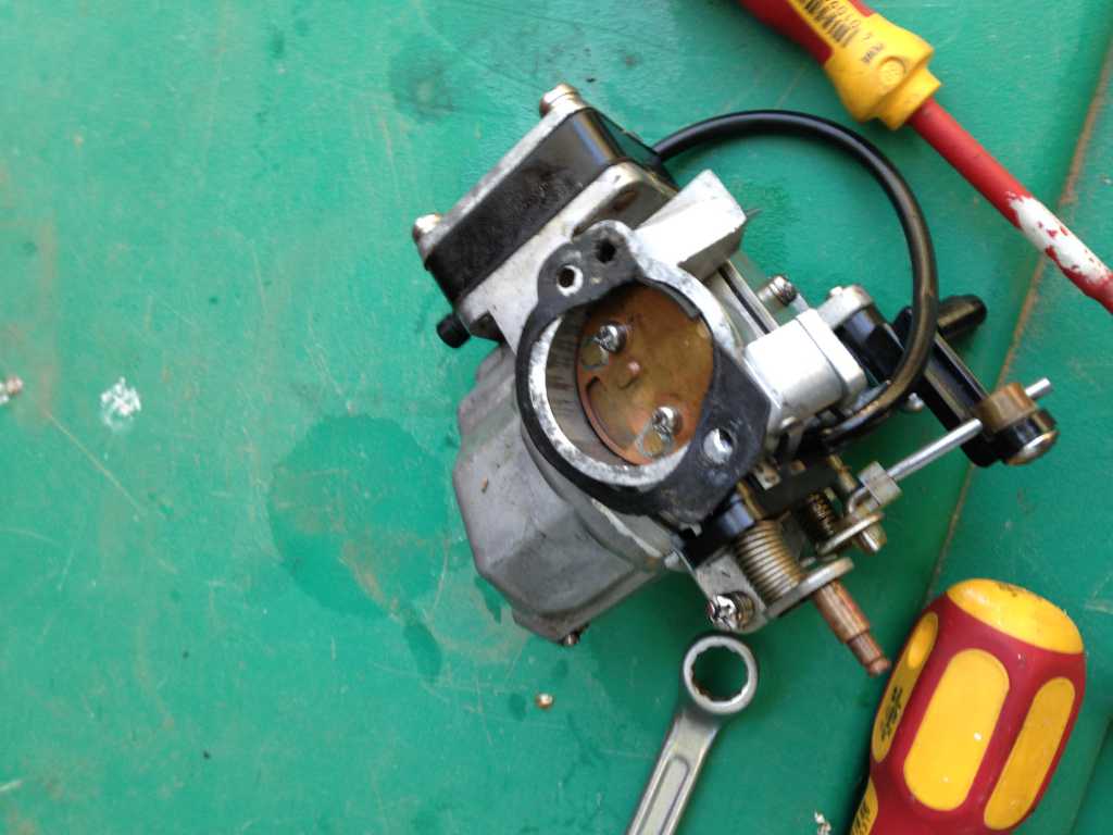

debridage 9.9 yamaha 28 Jan 2015 17:11 #573556
Bonjour à Tous,
je reviens sur ce sujet assez vieux mais qui me rend fou ::t-
Je possède un Yamaha 9,9 cv également un modele ancien ...
j'ai passer une aprem entière a démonter et cherche une bride potentiel et je n'ai pourtant rien trouver ::L-
J'aimerais savoir a quelle niveau elle se trouverait ?
Merci d'avance

Francois83, sur ce modèle qui doit être un 682
tu ne peux pas passer à 15cv sans changer le carbu...mais tu peux le passer à environ 11 ou 12cv en changeant la boite à clapet ...
la tienne ne doit avoir que deux clapet alors que tu peux mettre celle à 3 clapets.
ne change pas les gicleurs ( je dosi me^me les avoir en stock), ça ne sert a rien car le venturi du carbu est trop petit.
sur ta photo, la boite a clapet c'est la partie encore dans le bloc quand tu as démonté le carbu.
deux à 3cv , selon le poids du bateau...ça fait toute le différence
J'allais à Porqueroles avec un moteur comme ça....
