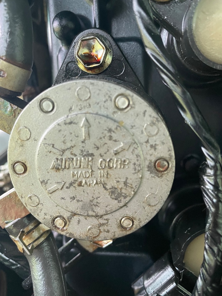

J'ai sur mon petit semi-rigide un Suzuki DF 50 de 1998 que je fais entretenir exclusivement en concession.
Mon problème est que le prochain rendez-vous est assez loin et comme d'habitude ils sont overbookés.
Il semblerai que la pompe de gavage de marque Mikuni donne des des signes de fatigue ...
Je voulais savoir si cette pompe est réparable "facilement", c'est a dire changer une "membrane".
Si certain ont des infos je les remercient d'avance.

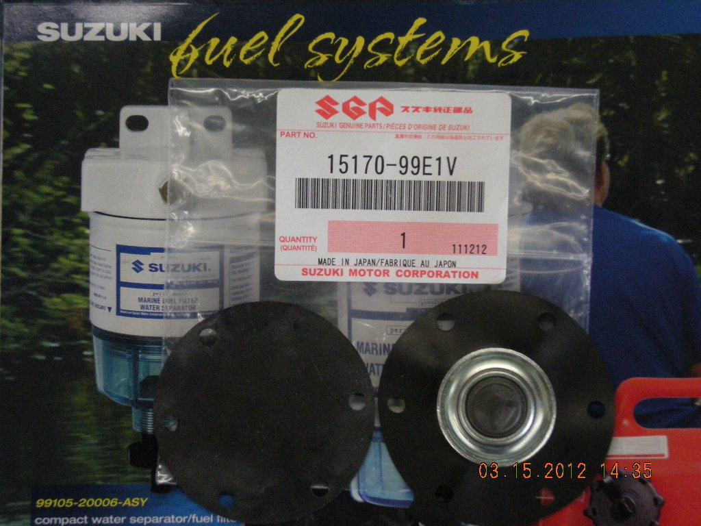

Pompe de gavage Suzuki DF50 Hier 15:59 #704968
si c'est la méme pompe voici un kit
Attention avant commande bien vérifier le sérial
Salutations

Pompe de gavage Suzuki DF50 Hier 18:09 #704969
Salut eric,
Ta photo montre la pompe à basse pression qui équipe ton Suzuki DF50. Je ne pense pas que l'on puisse la démonter et la pièce neuve est assez chère (autour de 260 €). Tu peux l'avoir d'occase à pas trop cher (50 €), regarde sur ce lien.

Pompe de gavage Suzuki DF50 Hier 19:06 #704970
mille excuses pour la mauvaise photo

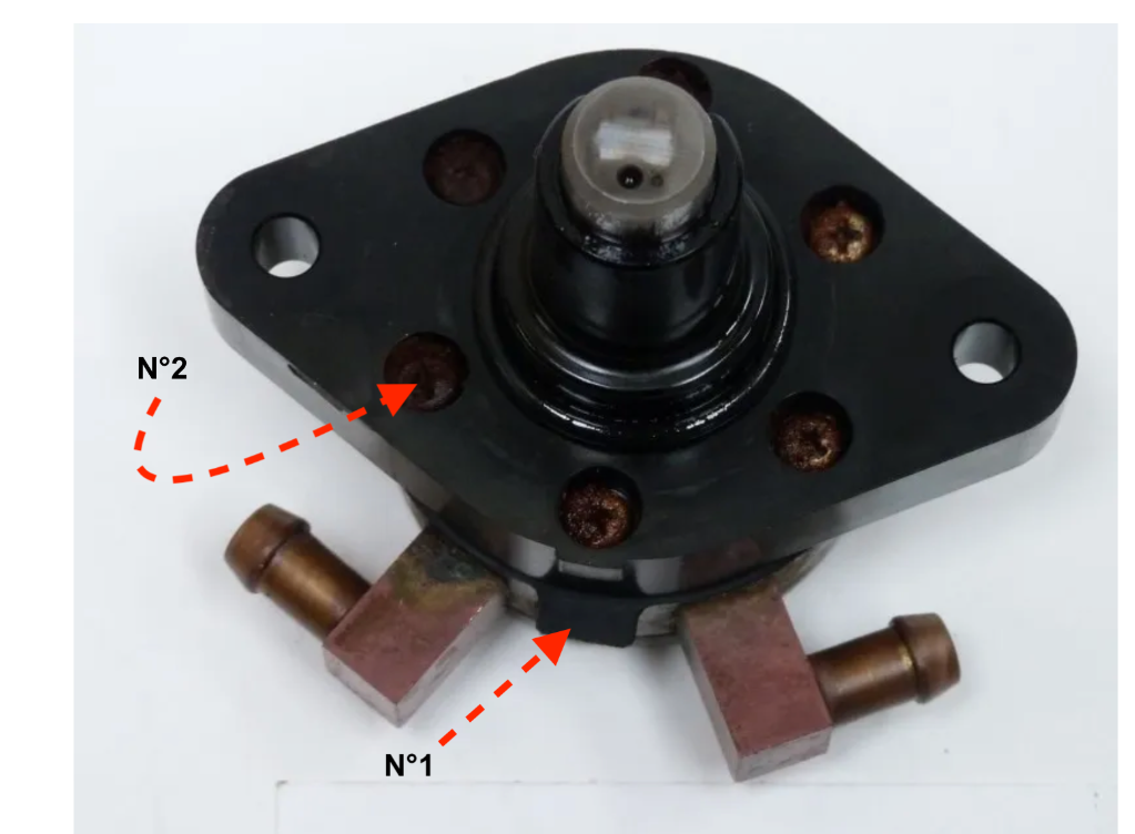

Pompe de gavage Suzuki DF50 Hier 21:02 #704971
  • eric29s
  • Portrait de eric29s Auteur du sujet
  • Messages : 744
  • Remerciements reçus 106
Merci à vous deux pour vos réponses.
Mich92, pas de soucis pour l'erreur, ça arrive...
Scata, oui c'est un peu ce qui m'étonne d'être obligé de changer tout car grâce à ton lien j'ai pu voir l'envers de la pompe.
Je vois bien qu'il y a une membrane avec sa petite excroissance qui dépasse en N°1
Je me pose la question si en dévissant les 6 vis N°2 on pourrait changer celle-ci ?
(vous allez me dire qu'encore faut-il pouvoir les dévisser...)
Et, je ne trouve pas de référence inscrite dessus ...

Pompe de gavage Suzuki DF50 Hier 23:03 #704972
Il est possible de remplacer le kit  membranes ref: 15170-99E0V . Il est aussi possible de tester si celle en place est étanche. ..mais vi l'âge du moteur le remplacement n'est pas un luxe.
une fois les durites débranchées et les vis retirées...envoyer de l'air à la soufflette pour séparer les éléments sans abimer la pompe en faisant le vié avec un tournevis.

Pompe de gavage Suzuki DF50 Aujourd'hui 11:17 #704975
Salut eric,
Si un kit de rechange de la membrane et des joints existe dans le catalogue des pièces détachées Suzuki marine et que tu peux ouvrir facilement le boitier sans détruire les vis ou le boitier, en fonction du prix, cela vaut peut-être le coup de tenter une réparation car la pièce neuve n'est pas vraiment donnée.
Néanmoins, sur un moteur d'une trentaine d'années, l'avis de Pia pour partir sur du neuf n'est pas dénué de bon sens. Tu as tout en main pour faire le meilleur choix.
