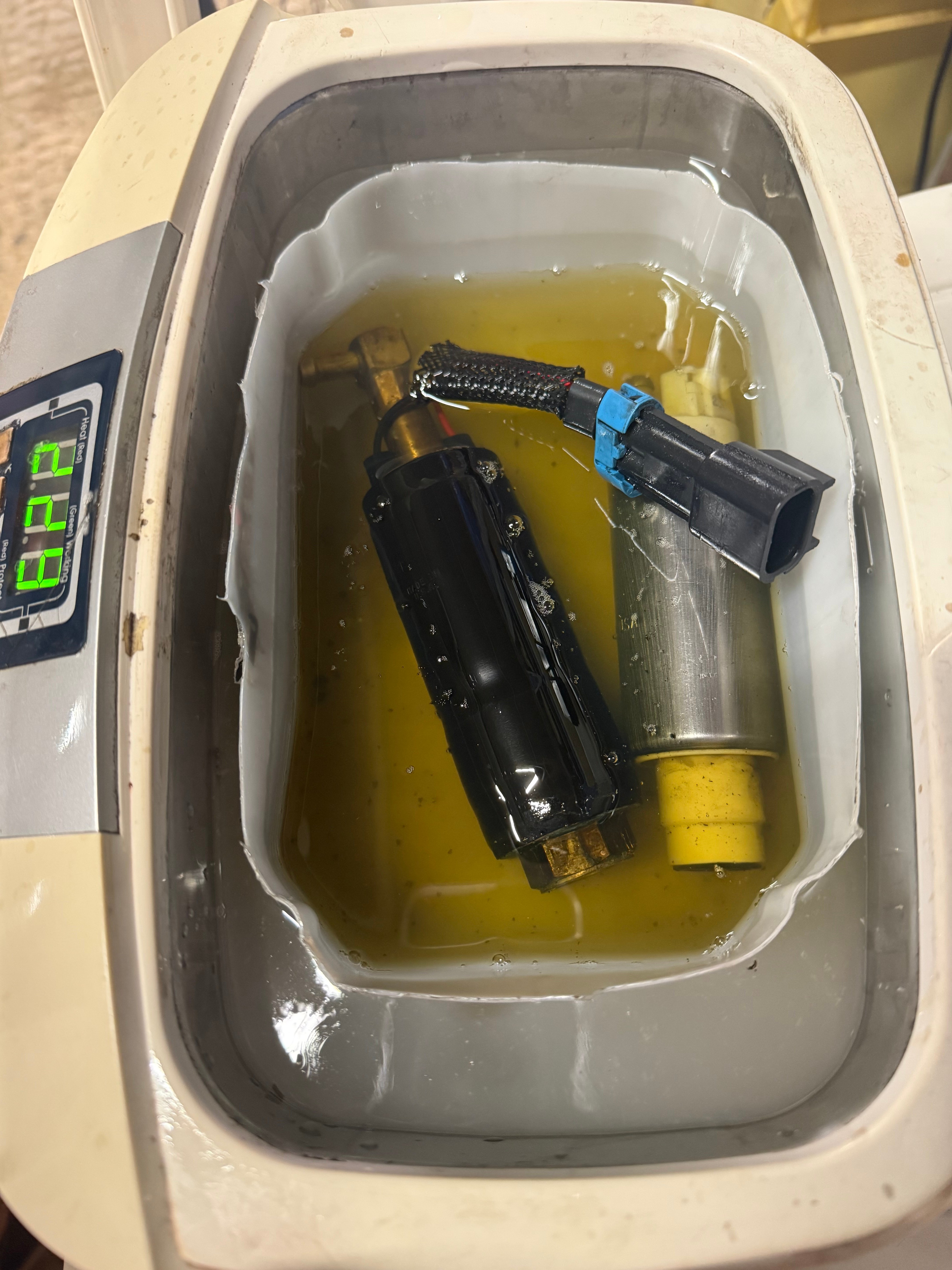

Optimax 225 3.0 1999 plafonne à 4000 T/min Hier 12:19 #704763
plein de débris noir dans la cuve du vst et dans le tamis des deux pompes, on tien peut être le bon bout

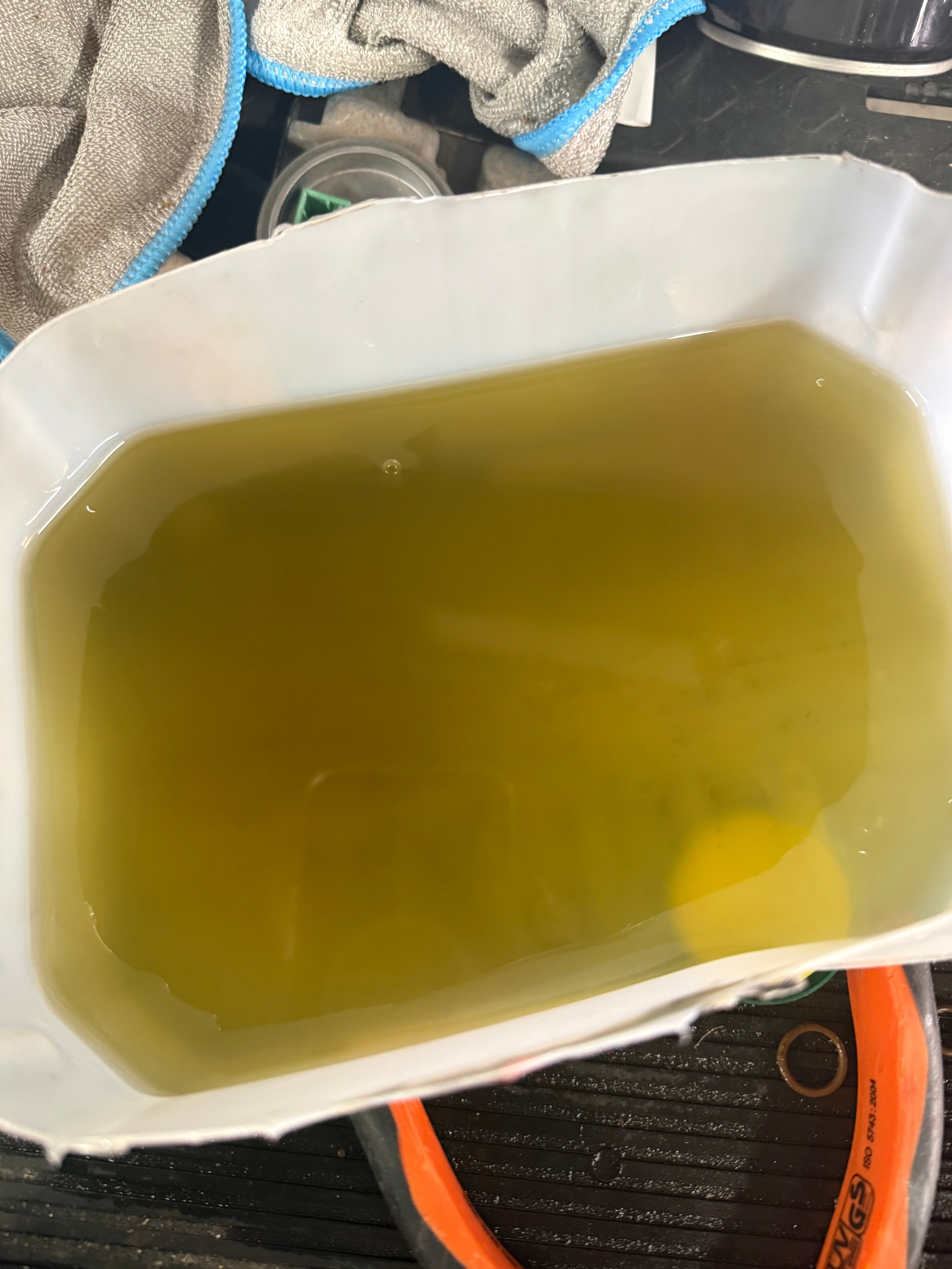

Optimax 225 3.0 1999 plafonne à 4000 T/min Hier 12:33 #704764
Voilà la tête du gasoil qui a servi pour décrasser les deux pompes, pas beau à voir
Optimax 225 3.0 1999 plafonne à 4000 T/min Hier 13:05 #704765
ca ne fait pas de mal en tout cas, mais c'est sur que dans un injecteur.... ca grippe.
tu as pu identifier ce qui faisait la regulation de pression ? en general c'est une simple soupapes tarée par un ressort qui libere la pression au dela d'un certain seuil... et si elle repose mal sur son siege (ce qui etait mon cas) elle n'arrive plus a tenir la pression au moment du gros debit...
