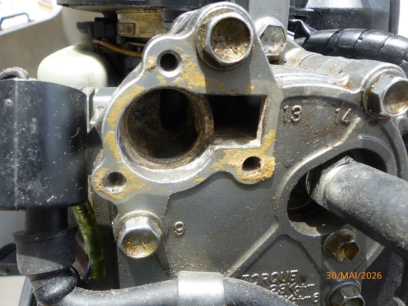

Hello tous !
Mon moteur n'évacue pas bien l'eau et chauffe !
L'évacuation du refroidissement par la sortie haute du fut était imparfaite - ça crachottait plutôt - et la pissette ne pissait pas beaucoup !
Ceci étant signe de turbine usée, ce matin, j'ai fait tomber l'embase, démonté le carter de la turbine, pour m'apercevoir qu'elle n'était pas si abîmée que ça ! Elle pourrait encore servir , mais je l'ai changée quand même , par un kit turbine neuf !
J'ai aussi démonté le couvercle du calorstat et vérifié que celui-i fonctionne bien dans une casserole d'eau chaude ! C'était le cas, je l'ai remonté !
J'ai rempli un grand bac d'eau pour faire l'essai moteur, mais a ma grand surprise, c'était pareil ! L'eau ne s'écoulait pas plus qu'avant !
J'ai pensé a un colmatage du tuyau d'aspiration dans le fût . J'ai redémonté l'embase et envoyé la pression avec mon pistolet d'arrosage dans ce tube et elle est immédiatement ressortie en gros flots par le trou d'évacuation haute du fût et elle sorti aussi en un jet puissant par la pissette !
Ceci prouve qu'il n'y a aucun colmatage, alors pourquoi le refroidissement est "défaillant" ?
Demain matin, je remonte tout et je vais reessayer !
Pourrait-il s'agir d'une bulle d'air qui bloque l'eau ? Je vais essayer sans le calorstat !
Il semble que la turbine n'aspire pas l'eau dans le fut ! Serait-elle désamorcée, c'est possible ????
J'ai vérifié les ouïes d'embase, rien n'est obstrué !
AU secours, donnez-moi vos idées ! Bye ! Buldo !

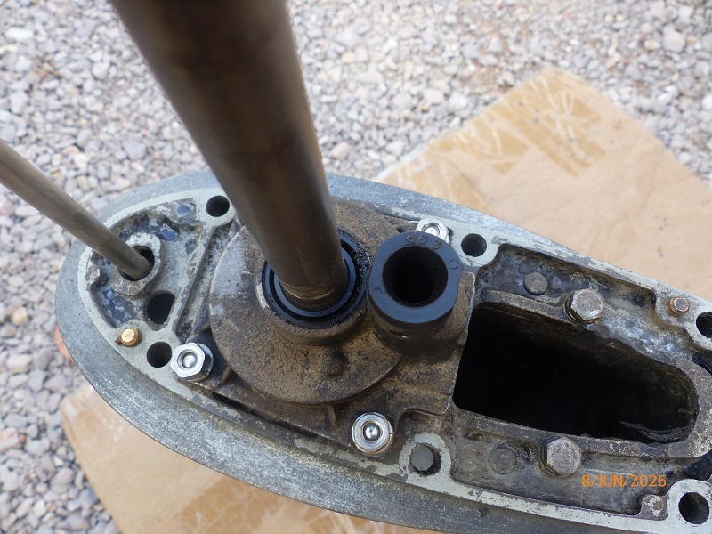

la turbine n'aspire jamais l'eau ! pour que le pompe focntionne , la turbine doit être immergée.
donc dans un bac, tu dois avoir de l'eau qui arrive au dessus de la turbine et pas simpement au niveau des entrés d'eau. c'est le piége classique vu des dizaines de fois.
Si, ça ne focntionne toujours pas, sous la plaque de la pompe sous la turbine tu as un epiéce en alu , alambiquée que nous appelons "l'escargot" ...c'est elle qu'il faut remplacer. J'ai vu au moins 10 moteurs partir à la casse pour ça.
Enfin, je n'ai jamais été fan de la manip de jean-claude ( il nous manque ) avec l'acide qui ne doit être utilisée que dans les cas désesprés et par des gens qui savent ce qu'ils font.

Pour le niveau de l'eau, oui, je sais ça ! La turbine doit être vraiment immergée et c'était le cas lors de l'essai dans mon bac
où elle arrivait largement au-dessus !
Par contre, je pensais qu'elle aspirait, mais j'ignorai la présence de cette pièce " escargot" que je vais m'empresser de vérifier demain matin.
S'il faut c'est là que c'est colmaté ! Merci pour cette précieuse info !  Je ferai photo et suite !Bye !

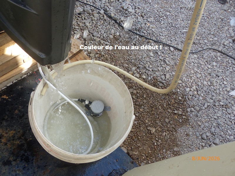

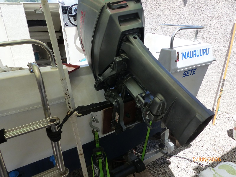

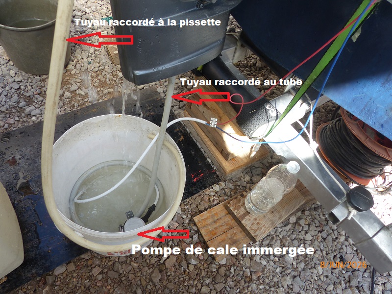

Ce matin un lapin !!! , j'ai commencé l'opération dessalage de la tête motrice par la méthode JCJ cat que j'ignoraits, mais rappelée
par les bons soins de P.V  ! Merci P.V ! Hé, quel fayot !  pas lui; moi !
L'opération dessalage est terminée, mais j'ai pas eu le temps de vérifier si ça pisse mieux ! Je ferai ça demain !
*Voilà mes commentaires suivis des photos du chantier qui pourront peut-être aider un autre mécano du dimanche, comme moi !
Hier j'avais démonté le couvercle du calorstat et vérifié son état  ! C'est un peu encrassé par le sel, mais pas trop !
  J'ai vérifié dans l'eau chaude et comme il s'ouvrait, je l'ai remonté .
Important : L'opération se fait moteur arrété, donc moteur froid !

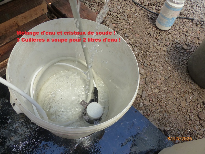

Préparation : Préparer dans un seau lambda ( qui ne craint pas l'acide ), 6 litres de mélange à 20 % d'acide ; soit 5 litres d'eau et 1 litre d'acide chlorydrique à 20% du commerce ( ça se trouve partout et c'est pas cher ! )
ATTENTION : On remplit d'abord le seau d'eau et on verse l'acide dedans ! Pas le contraire sinon, tu vas te retrouver le QNU sur la lune !
Se munir d'un autre seau BLANC ( On voit les impuretés et on distingue mieux la couleur de l'eau sale qui sortira du moteur  ! )
Ce matin j'ai retombé l'embase, re-oté le calorstat ( il faut l'oter pour le dessalage puisque le moteur ne va pas chauffer, ainsi l'eau
va circuler dans toute la tête motrice !)

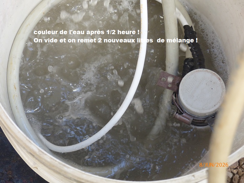

J'ai démonté ma pompe de cale pour la raccorder au tube d'aspiration , puis raccordé un tuyau de gaz ( c'est le bon diamètre de ma pissette ) pour que ça coule dans le seau blanc ! Ainsi, puisque l'eau est froide, ça fait un circuit d'eau fermé
Il est inutile de verser les 6 litres dans le seau blanc!  Verser environ 2 litres, ils suffiront puisque c'est un circuit fermé !
Ca permet de changer le mélange, car l'eau qui sort devient très chargée en sable, sel, tartre et devient très sale!
J'ai fait deux passages, soit 1 heure en tout !
Après ça, il faut stopper l'action l'acide par un mélange alcalin ( préparation d'un mélange avec du bicarbonate de soude ou cristaux de soude )
On refait tourner pendant une autre 1/2 heure !

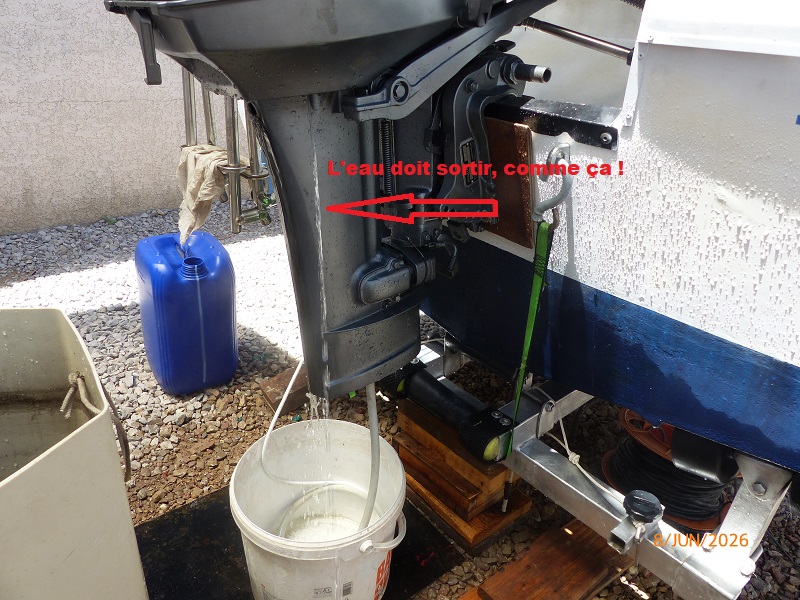

Enfin pour terminer, on fait encore tourner a l'eau claire...abondament ! L'eau doit sortir LIMPIDE !
J'ai démonté le couvercle du calorstat et........c'est nickel !
A plus pour la suite !

Dès que je suis remis de mon opération d'hier ( cataracte ), je fais mes essais dans le bac .
S'ils sont encourageants, j'irai faire un tour en mer ( pas trop loin, on ne sais jamais !  ) et je verrai bien s'il a toujours
envie de naviguer ou si l'heure de sa retraite est proche !
On va voir si ce vieux SUZUKI à encore du nerf , mais je ne me fais pas d'illusions, il ne va pas encore tenir 20 ans !!
Pour l'instant, vu de l'extérieur , il est .... "smart" !
On a tous vu des moteurs rouillés à l'extrême et fonctionner !
Bye !
