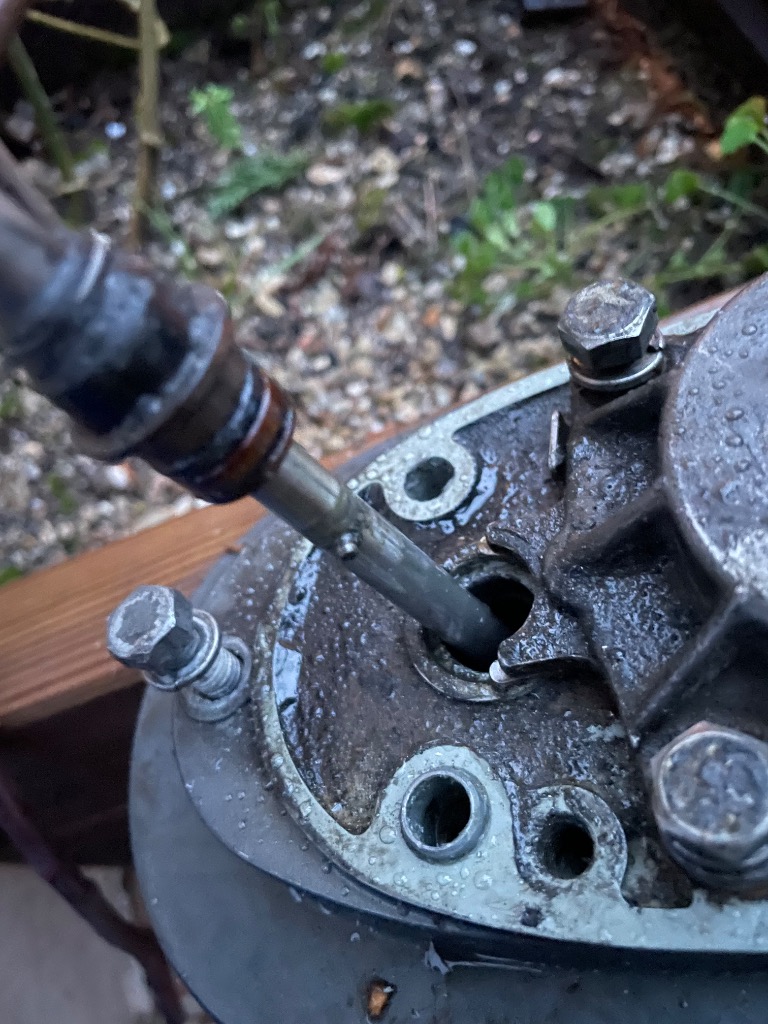

Suite au démontage de mon embase sur un DT 50 Suzuki de 1995 , j’ai malencontreusement tiré sur la tige du sélecteur de boîte , qui est sortie de son logement. Cette dernière se balade librement mais reste tout de même impossible à sortir totalement.
En poussant les recherches sur les forums et même américains, il semble que ça soit une maladie sur ce modele. Les moteurs dt 50 55 et 65 sont identiques.
Je ne parviens pas à la ré engagee dans son logement. Pensez vous que je sois obligé de tomber toute la pignonerie côté hélice , ou existe il une astuce? Le moteur ayant plus de 30 ans , je ne suis pas sûr de réussir à la démonter…

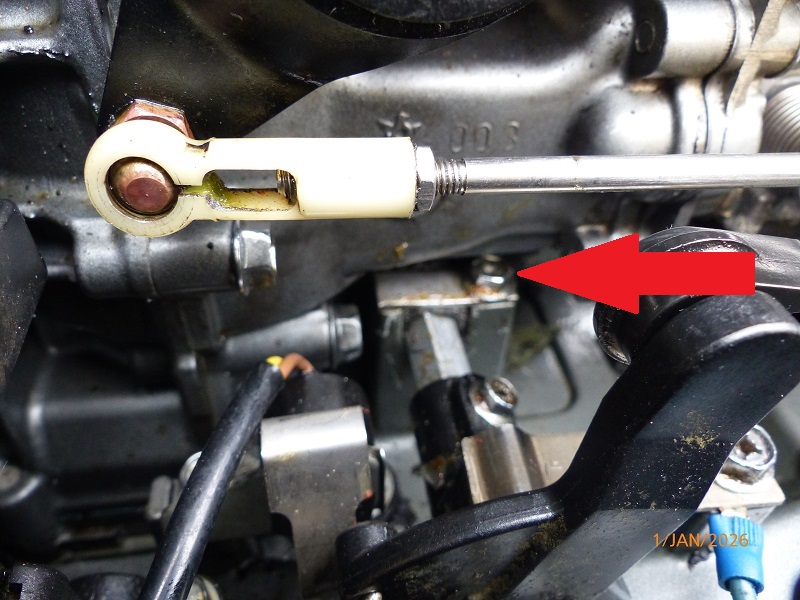

C’est au remontage que tu n’arrives pas à remettre la tige ?
tu as bien desserré ce boulon sur le côté droit pour libérer du jeu et ta tige sous les carbu ?

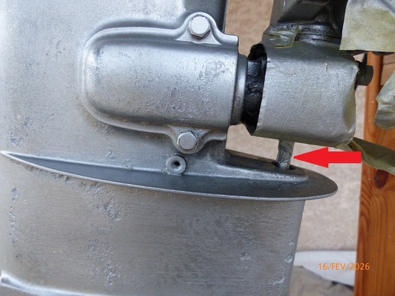

Problème tige d’embrayage embase Suzuki dt50 16 Fév 2026 09:15 #704061
Merci pour ton implication à mon souci !
Ce n'est pas un problème de démontage et je n'ai pas cet écrou de ta photo !
C'est ma manette d'inversion qui n'a aucune action sur la tige !
Je pense que c'est la pièce qui fait l'articulation située sous le bloc moteur qui est probablement cassée ou décrochée ou HS !

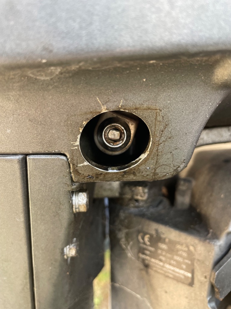

Si je désolidarise ma tige en dévissant écrou et contre-écrou et que je manipule à la pince la tige qui entre
dans l'embase, l'inversion ( F - N - R ) fonctionne normalement ! L'hélice tourne dans le deux sens !
L'articulation sous le bloc moteur , très difficile à voir sans démontage préalable de la rampe des carbus !
La tige ( écrou et contre-écrou ) dissimulée sous le papier carrossier car je suis en train de repeindre le moteur !
C'est là qu'il faut désolidariser pour enlever l'embase !
A te lire !
Cordial !

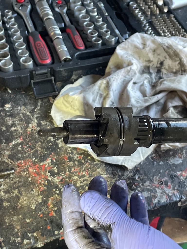

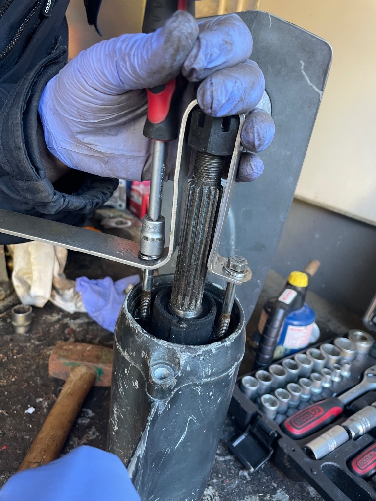

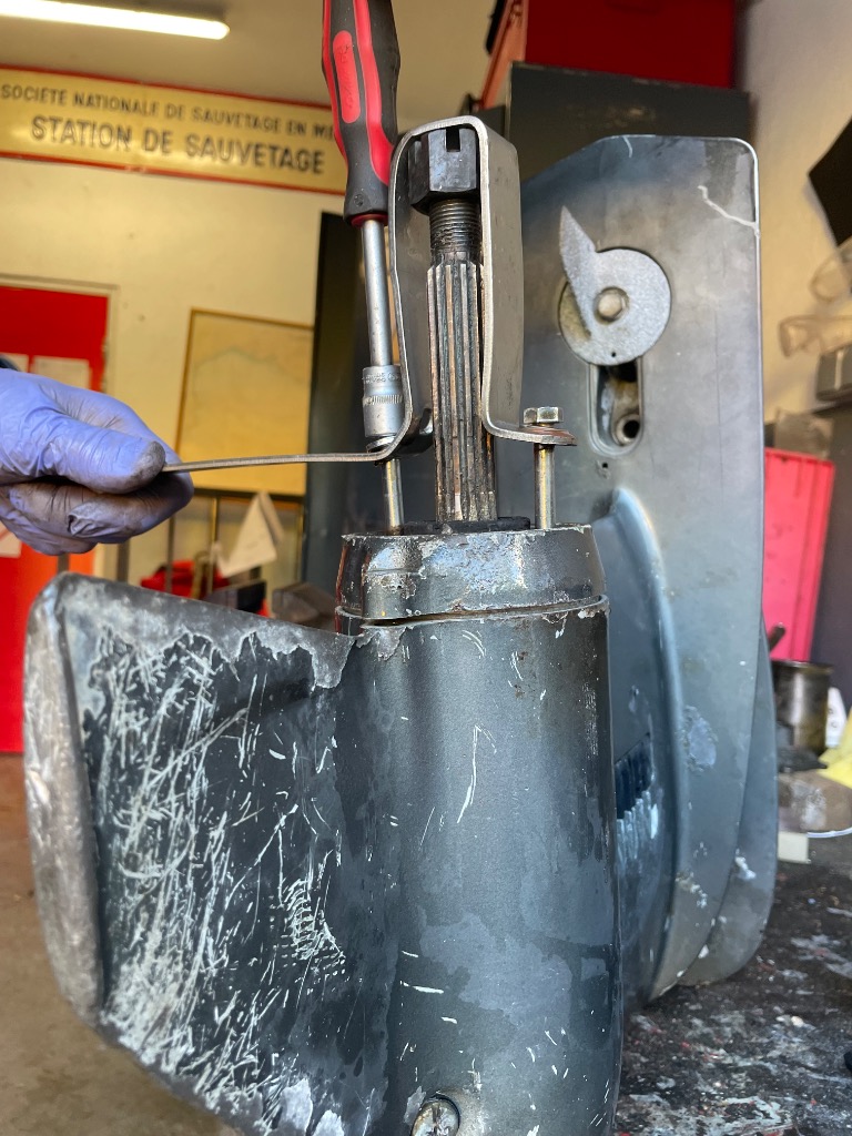

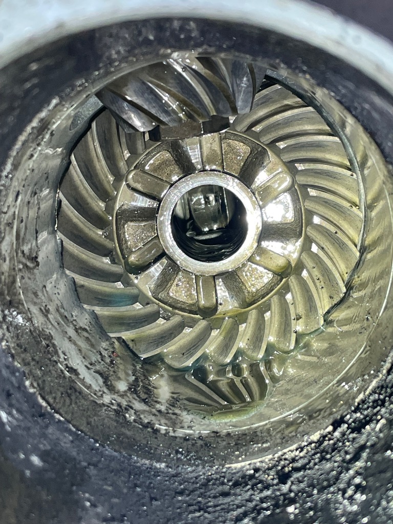

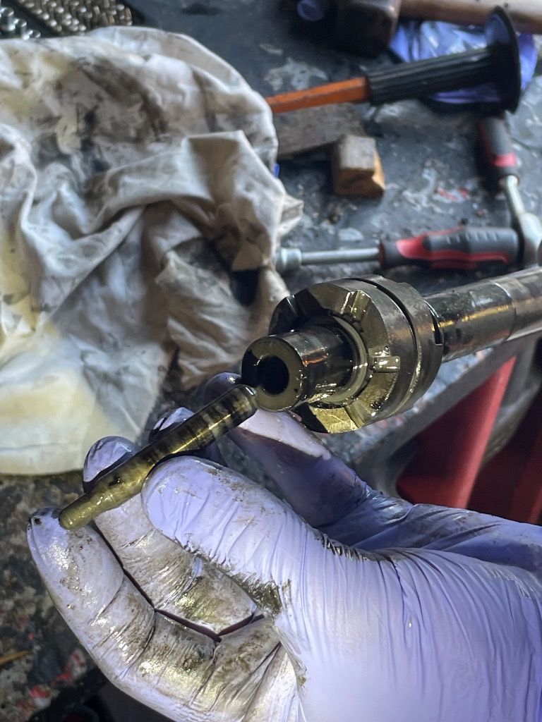

 Démontage de l’embase aujourd’hui avec dépose de toute la pignonerie. Pour accéder à la pignonerie , il faut retirer le moyeu. Nous avons dû créer une sorte d’arrache (voir photo) qui prend appuie sur l’arbre d’hélice et qui est maintenue par 2 axes (2 filetages se trouvent spécifiquement sur les côtés de l’arbre d’hélice pour faciliter le démontage).
 À force de serrer les 2 vises, chauffer au chalumeau, légèrement taper au marteau sur les côtés , l’ensemble du moyeu est venu !
En retirant la pignonerie, nous avons vu au fond de la boîte la fameuse tige de sélecteur , un cylindre avec fente qui appuie sur le pointeau équipé d’un ressort et qui permet la marche avant arrière et le neutre. Dans mon cas , la tige était montée , et le pointeau avait pris la place de la tige sous l’effet du ressort , rendant le ré enclenchement de celle-ci impossible.
En retirant l’ensemble des pignons , la tige d’embrayage reprend très simplement sa place dans son logement , et il suffit de remettre les pignons à leur place et le tour est joué !
voilà, peut être qu’un jour ça servira à quelqu’un sur un dt 50 55 ou 65 ! a
