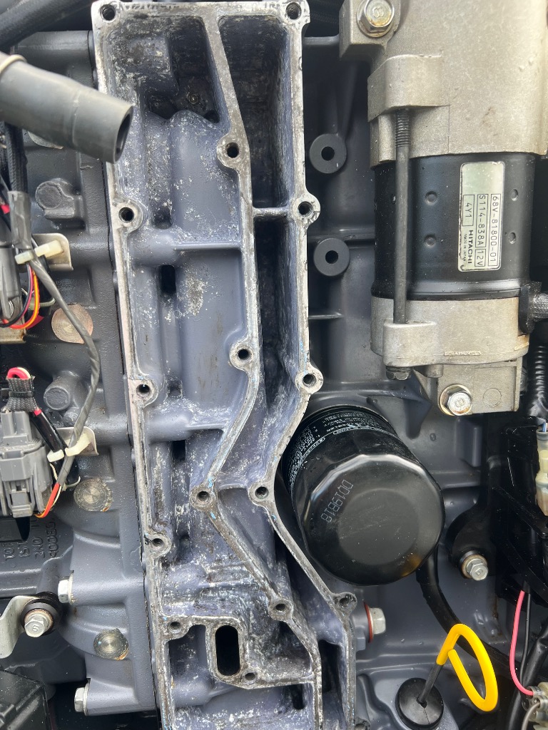

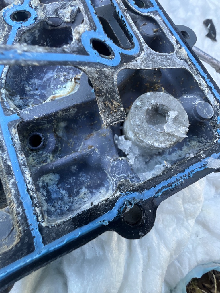

Dépôt plaque échappement Hier 11:34 #703595
    Bonjour tout le monde . J ai démonté la plaque échappement et je vous montre le dépôt que je trouve régulièrement au niveau des anodes moteur malgré un rinçage à chaque sortie ( rinçage oreille et /ou dans fut)Ce n est pas du sel . Pourquoi ce dépôt qui revient malgré un rinçage merci
Dépôt plaque échappement Hier 17:18 #703598
Salut nounours,
Au vu de tes photos, je pense qu'il est grand temps de nettoyer à fond le circuit de refroidissement de ton moteur et de le débarrasser des amas de sel et de calcaire. La méthode de purge à base d'acide chlorhydrique dilué recommandée par notre regretté JC ferait le plus grand bien à ton moteur qui te remerciera. Tu as aussi des produits industriels pour faire ce travail (ex : kit stopsel), mais ceux qui ont utilisé la méthode JC disent unanimement qu'elle a des résultats autrement plus élevés en terme de décrassage interne.

  Bonsoir Scata. Après un premier nettoyage penses tu que je dois mettre un coup de primaire zinc suivi d une couche peinture , voir photo merci
Dépôt plaque échappement Hier 18:16 #703601
Tu as enlevé ce qui peut être vu; c'est bien!
Maintenant, comment fais-tu pour enlever ce qui reste caché dans le reste du circuit?
