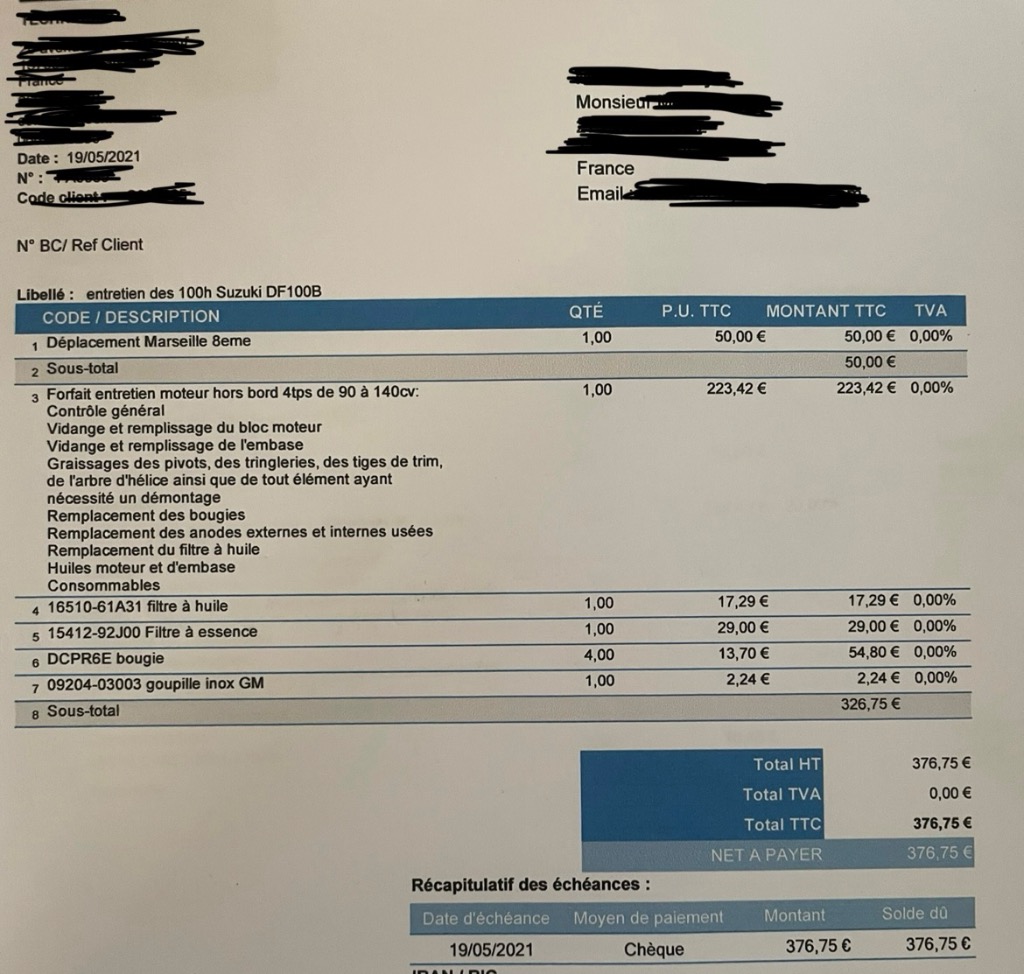

Suzuki DF 90 - coût de la révision annuelle 26 Oct 2025 16:18 #703214
Salut. Je pense que la facture est très salée !
J’avais payé 375€ pour les 100h, et mon mécanicien s’était déplacé pour le faire chez moi (semi sur remorque).
Pour ma part j’ai eu un DF100B (le même bloc que le 90) neuf en 2020. J’ai appliqué les recommandations constructeur et j’ai fait les 3 premières années un entretien par un mecano professionnel.
Mon moteur a bientôt 6 ans , bientôt 600h et je n’ai pas eu besoin de la garantie , je n’ai jamais eu aucune panne , rien de rien.
Je me fais l’entretien annuel moi même depuis la 4e année, scrupuleusement et j’ajoute même un nettoyage des anodes internes tous les 6 mois (eau de rinçage très calcaire à Marseille).
L’entretien est vrai plaisir , un jeu d’enfant , et tu fais de grosses économies (ça me coûte environ 200€ par an de fournitures suzuki ). Et au moins je sais exactement ce qui a été fait. Je te conseille de faire de même si tu es un peu bricoleur, ce n’est vraiment pas compliqué.
Concernant ce bloc (90 ou 100) , je n’ai jamais entendu parler de problème, il est extrêmement fiable.

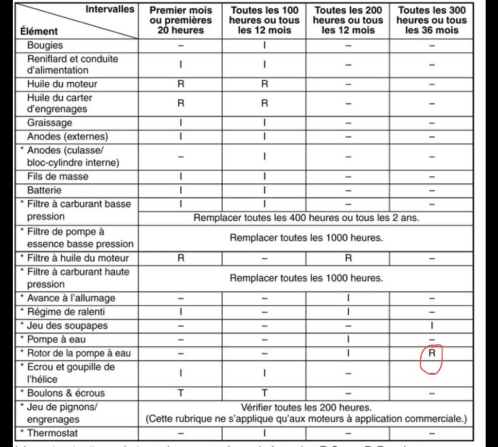

Je donne juste mon avis sur le prix. Je ne donne pas mon avis sur la nécessité ou pas de remplacer toutes ces pièces.
La facture ne me semble pas folle. Pour l'ensemble des pièces que tu as cité, le prix me semble cohérent. J'ai fait moi même la révision de mon DF115 l'an passé en remplaçant exactement toutes ces pièces et fluides, j'en ai eu pour 320€ de pièces en achetant sur internet.
Les concessionnaires prennent 30% de marge sur la fourniture de pièces, on arrive à 420€. A ceci on ajoute 3h de main d'oeuvre à 75€/h, on est à peu près à 650€.
Suzuki DF 90 - coût de la révision annuelle 03 Nov 2025 19:33 #703249
En fait, le prix de la facture semble dans la norme au vu de l’ensemble des pièces remplacées. Le gros problème à mon avis, c’est de t’avoir remplacé tout ça. Sur quel manuel se base t’il ? Je n’ai jamais lu qui fallait remplacer une pompe à eau à seulement 100h. Ça te fait gonfler la facture de facilement 150€, rien que pour ça.
Concernant les bougies et le filtre à huile, mon mécanicien me les avaient aussi changé, alors que ce n’est pas marqué dans le manuel… Il m’avait dit que c’était mieux quand c’est neuf… ma foi je lui ai fait confiance.
En réalité si tu regardes les préconisations pour les 100h, il faut changer :
- l’huile moteur
- l’huile d’embase
et c’est tout ! Le reste, c’est l’inspection de plusieurs points.
Donc une facture de 100€ de consommables et peut être 200€ de main d’œuvre? Soit environ 300€. Donc je trouve que ton mécanicien abuse de ta confiance.
