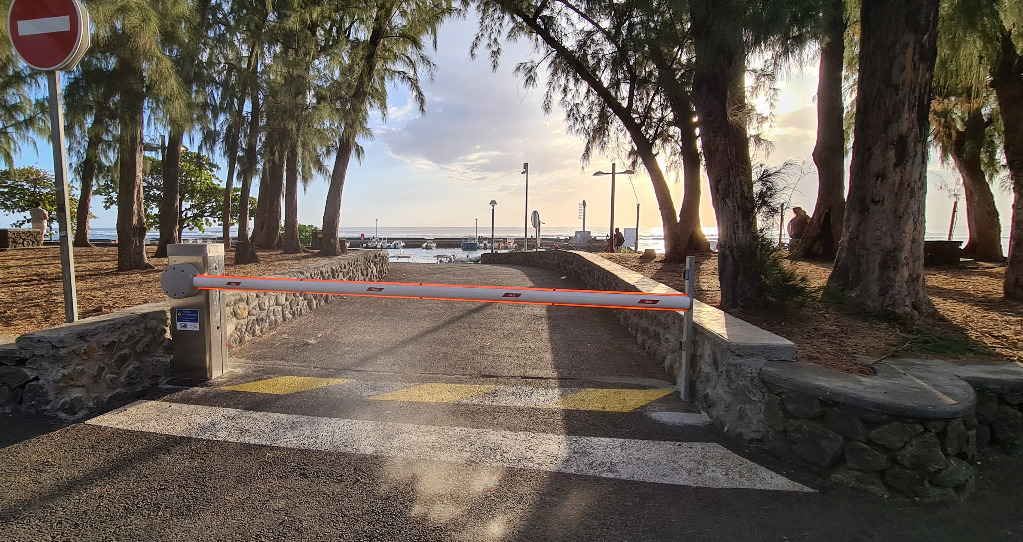

Où  ça qu'aous lé à (R)éinion ? A moin lété trois ans au Po(r)t; y a-t-il toujours une cale de mise à l'eau au Port Pointe des Galets? Je mettais à l'eau à Saint Gilles les Bains.
Salut, Mounoir!
Celle-ci n'existait pas de mon temps! (Saint Leu )

Pour mon camarade réunionnais, je suis à Ste Suzanne, le bateau est sur une remorque. Je met à l'eau à Ste Marie quand le temps est beau (assez rare surtout le week end !) et sinon à partir du port Ouest. Balade baleine (quand il y en a, pas comme cette année), pêche (mais peu de succés en vérité).
