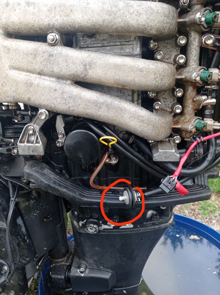

Suite a l' achat d un bateau avec ce moteur Suzuki df50 l' ancien propriétaire avait dérivé le tuyau d' event du degazeur dans un réservoir  sur le bateau car il fuyait j' ai changé le pointeau (fuite résolu)
Ma question est la suivante ou part ce tuyau en sortie du filtre entouré en rouge sur la photo

Bonjour Ludovic,
d'origine il y a un tuyau après ce filtre qui va à l'extérieur du carénage inférieur à coté du tuyau de vidange du FSM.
Demain je te fais une photo.

Voici les photos de la durite.

Bonjour gabelou83
Ok je vais passer le tuyau comme  sur les photos je l avais sortie a côté de la durite de carburant
Le plus dure est fait changer le pointeau !
Merci beaucoup pour l' info qui était difficile a trouver sur les vues éclatées
