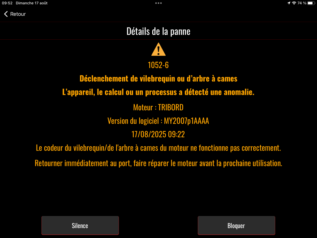

je viens vers vous car j’ai besoin d’un coup de main . En effet j’ai acquéri en début d été un petit hors bord de 5,3 m pour la pêche et j’ai un souci avec son moteur , un mercury Optimax 90 cv .
Le moteur démarre puis cale , au début c’était intermittent mais maintenant c’est systématique. J’ai investi dans un système wiessel wiever pour les lire les défauts pannes .
Et bien sûr j’ai un code erreur : 1052-6 ( le codeur du vilebrequin / arbre à came ne fonctionne pas correctement….)
J’ai changé le capteur de position du vilebrequin mais aucune différence avec l’ancien .
Avez vous des idées ?
Merci pour votre aide
