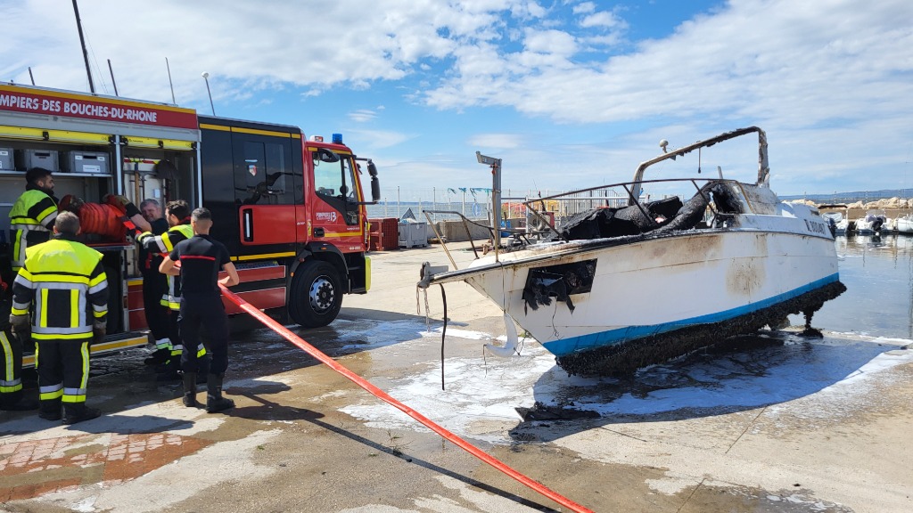

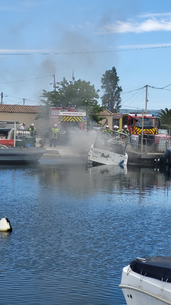

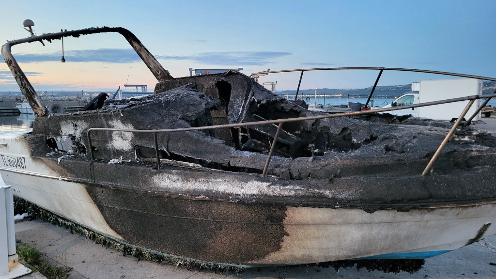

Au port du jaï aujourd'hui le bateau du collègue à pris feu au démarrage.
  • ca faisait longtemps qu'il avait pas démarrer
  • Le feu à pris en 4 secondes
jai pas plus d'informations mais c'est impressionnant.

on dirait que c'est la cabine qui a pris feu... la kitchenette / butane ?

Non l'incendie vient bien du moteur, au moment du demarrage. Le pilote l'a bien vu prendre....
