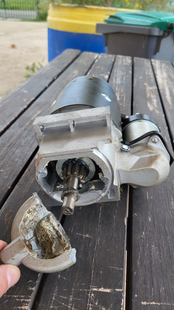

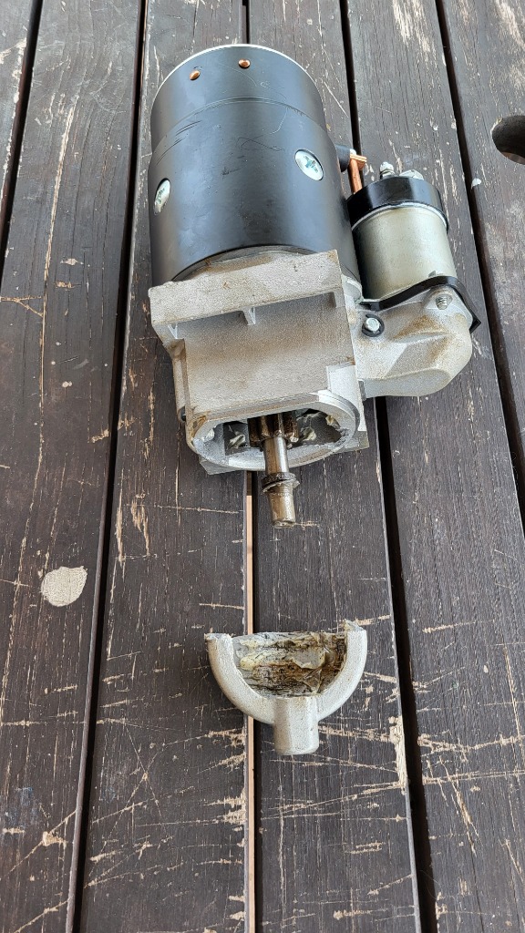

J'ai acheté REC50-99418A2 - Gros démarreur pour moteur GM à vis en diagonale, 9 dents (50-863007A1, 3860764, 3860566) pour mon V8 7.4l.
Il a cassé au bout d'une demi dizaine de démarrage au niveau du nez en alu.
Non seulement je ne comprends pas comment cest possible mais en plus je m'interroge sur la qualité du materiel..

Fabdu, là, tu m'en bouches un coin.
Etant propriétaire de bateaux depuis 40 ans, et pas que des neufs (hélas), je n'ai jamais vu un démarreur cassé net au niveau de l'accouplement avec la couronne moteur. Même avec le plus "pourave" de mes in-boards essence, je n'ai pas eu ce type de panne. J'en avais assez avec toutes les autres !
Soit c'est une daube contrefaite fabriquée avec des matériaux de basse qualité non adaptés à l'emploi, soit le modèle n'est pas le bon, mais ce type de casse est une rareté.
Si tu as le fin mot de l'histoire, je serais curieux de savoir d'où provient cette casse.

Je ne comprends pas pourquoi un démarreur adapté au moteur peut casser à cet endroit s'il n'y a pas de contrainte au montage et si les boulons de fixation de celui-ci sont serrés.
Si tout est correctement monté, l'effort exercé sur la douille du nez de démarreur est minime.
J'ai du mal à identifier la nature de l'espèce de pâton qui semble adhérer à l'intérieur du nez de démarreur.

Je n'ai pas eu le fin mot.
ce que je sais c'est que ni moi ni le mecano ne l'ont fait tomber (ce qui etait un doute du vendeur).
la pâte c'est juste de la graisse (normal il faut en mettre au montage) voir en fin de post**
Le gars m'a dit qu'il en a vendu plus de 300 sans avoir eu de problème.
​​​​​Nous aussi on se demande ce qui a pu se passer.
il a bien été monter, et bien centré car auto centré avec des vis particulières.
bref.
On a monté dessus le nez de l'ancien dont le moteur était hs apres 10 ans.
remontage à été fait ce matin. La ça fonctionne....
Le marchand va voir pour une prise en charge partiel malgré notre remontage avec de l'ancien.

Fabdu, en lisant tes messages, je me demande si ton volant moteur est encore en bon état et si des dents sont manquantes, usées ou endommagées. Cela pourrait expliquer que l'engrenage d'entrainement ne se positionne pas bien et force jusqu'à casser le carénage.
