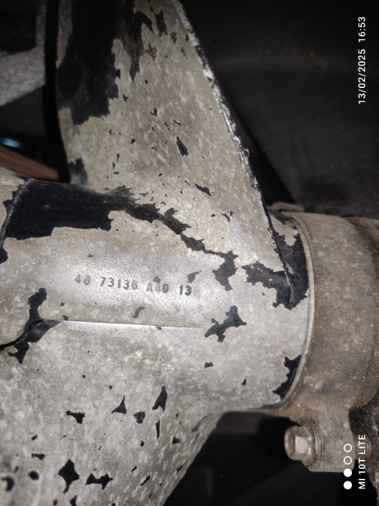

Je suis allé voir mon moteur (Carburateur), une opportunité d'achat qui s'était présentée et le moteur ne m'a jamais servi.
Je joins les photos pas trop belles mais je ne parviens pas à faire mieux.

Bonjour paulo,
Pour info, cette hélice présentée par pêche est une Mercury 3 pales en aluminium de 10-3/8" de pas et 13" de diamètre. Tu peux trouver des modèles adaptables comme celle-ci ou sous bien d'autre marques que Mercury (Solas, Powertech...) en alu ou inox (pas le même prix).
www.amazon.com/Max-Motosports-Aluminum-P...136A40/dp/B075LK22WM
