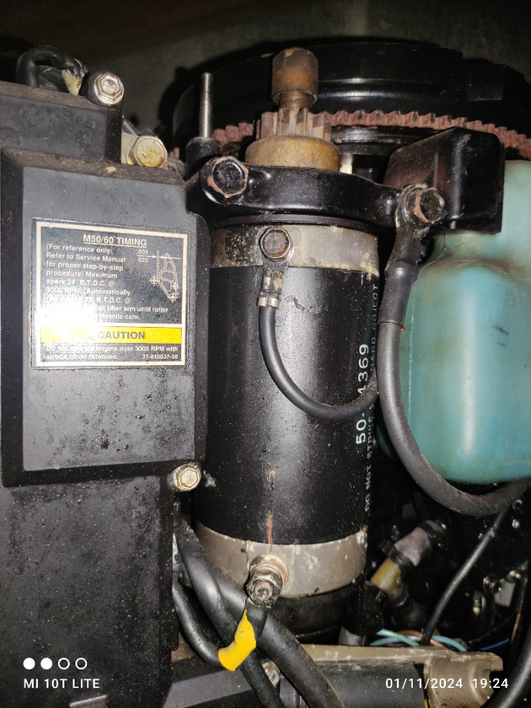

Demarreur 01 Nov 2024 19:37 #700619
Je ne sais pas si le montage des démarreurs 2 temps et 4 temps sont identiques, mais sur les 2 temps, ça ne semble pas poser de problème.
Après avoir débranché la batterie, déposer les fixations des 2 cosses qu'on voit sous l'écrou (cosse jaune) et la vis au niveau des deux bandes circulaires grises, puis déposer les deux vis de fixation dont une (celle de droite) tient aussi le câble de masse.
Après, à priori, le démarreur doit venir sans problème.
