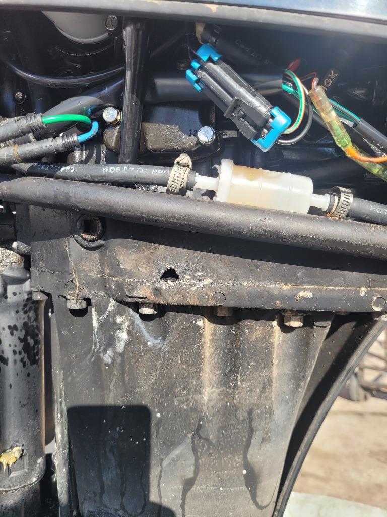

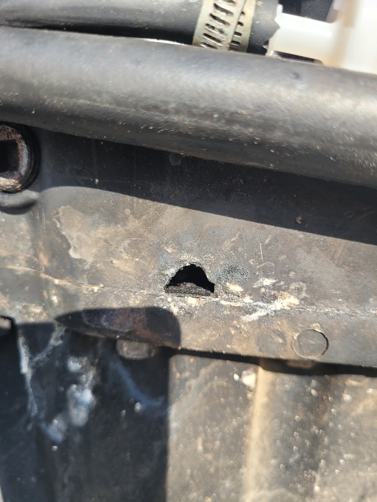

Trou echappement 22 Oct 2024 08:13 #700574
catastrophe ..trou dans l'échappement sur mon mercury 60 de 2001.
mon mecanicien qui l'entretient me dit que le moteur n'est pas réparable !!
Qu'en pensez vous ?
Merci pour votre aide

Dans le règlement de l art im à probablement raison....mais tu peux essayer la résine epoxy ou la soudure à froid en prenant  soin d introduire dans le trou une petite plaque qui servira de retenue pour la pâte
Foutu pour foutu

un bricolage est toujours possible....
mais deja il faut separer le moteur du support pour avoir acces a l'interieur (et mesurer l'ampleur de la gangraine)
un bon soudeur alu pourrait probablement recharger en matiere.
a defaut, tu pourrais former une plaque en alu 2 ou 3 mm et la coller + boulonner pour boucher le trou. ca tiendra un certain temps...
plus joueur, tu peux former une plaque que tu collerai par l'exterieur avec rivetage inox ou vis autoforeuses pour maintenir... ca tiendra un temps...

Pas besoin de démonter, tu retires la matière oxydée sur les bords jusqu à trouver du métal propre.
Puis tu introduis un petit morceau d aluminium avec en son centre un fil de fer dans le trou pour faire un "fond artificiel" qui va retenir la soudure à froid.
une fois la soudure introduite tu tires sur le fil pour appliquer la soudure cote paroi interieur et tu laisses sécher.
tu auras ainsi une double accroche interne et externe.

Ca serait peut être bien de comprendre pourquoi tu as un trou dans ton bloc moteur, non ?
Pour bouffer le métal à ce point, il y a eu, soit un défaut de conception, soit d'entretien ...

Ton mécano ne peut te répondre autre chose que ce qu'il t'a dit car il est responsable de sa réparation. Pour un moteur de plus de 20 ans, une pièce neuve vaudrait 5 fois la valeur vénale du moteur.
Avant de te lancer dans du bricolage, fais un tour sur le web ou les ships du coin pour voir si un moteur identique cassé ne traine pas dans un coin. Si le socle est encore en état potable, l'adaptation de ton bloc moteur est envisageable.
Au vu de tes photos, le socle de ton moteur est bien mangé par la corrosion saline. Une réparation à l'arrache comme l'a mentionnée Pia est envisageable après avoir nettoyé les corps creux. Au pire, ça ne marche pas, tu auras perdu un peu de sueur et de la soudure à chaud par ajout de métal ou à froid.
Avant de te lancer dans ce type de réparation, vérifie que la corrosion n'a pas bouffé outre mesure la paroi des cylindres et qu'aucune infiltration n'existe. Si c'est le cas, jette tout au recyclage et ne te fatigue pas, le jeu n'en vaut plus la chandelle. Si la paroi externe s'est percée, je ne donne pas cher de l'intérieur. En tout cas, piste à explorer.

Il y a eu beaucoup de cas et au même endroit, il semble que l'alu n'était pas de bonne qualité.
ceci a été corrigé à partir des moteurs de 2013.
