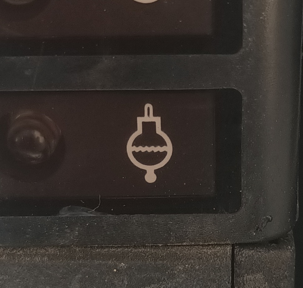

quelqu'un peut il me renseigner?
Le voyant ci-joint s'allume et stope le moteur après 40sec de fonctionnement.
honda bf 135a 2006.
au plaisir de vous lire.
cordialement Laurent.

De quelle couleur est ton voyant d'alarme juste avant la  coupure automatique de ton moteur ? Je suppose que tu as déjà regardé dans ton manuel Honda ?
J'aurais tendance à dire : Eau dans le filtre à essence .
Ou pire, Pas de pression d'huile ...
Mais pour qu'il y ait une coupure automatique ce n'est pas anodin !
Ceux de Honda que j'ai trouvé ci dessous, ne resemble pas au tiens.

Bonjour et merci de votre réponse.
Mon voyant pression d'huile est vert, et ce voyant est éteint en temps normal mais devient rouge avant coupure.
kit pompe à eau neuf, les thermostats remplacé suite à cette panne. je ne vois rien dans le séparateur.
j'ai l'impression d'entendre un cliquetis côté injecteur du cylindre du bas. Je dois le confirmer aujourd'hui.
Pb voyant 30 Aoû 2024 08:55 #700233
Alors vérifie rapidement le niveau d'huile.
S'il est bon, c'est probablement la pompe à huile qui est morte.
Un injecteur, je n'y crois pas, il tournerait sur 3 pattes, mais sans coupure automatique .
J'en déduis aussi qu'il y a récemment eu une intervention sur ce moteur.
Donc quelque chose à peut-être été oublié ou mal remonté lors de cette réparation ...

Bonjour, après quelques manip infructueuses, je me tourne vers des remontées de gaz échappement dans le circuit de refroidissement. si vous avez une expérience sur de sujet je reste à votre écoute. merci

Bonjour, c'est un voyant d'alerte de température moteur, voir la turbine, ou la sonde

Merci de votre réponse , piste déjà exploitée sonde et turbine neuve. pb survenue environ 40h de navigation après révision.

Verifie le thermostat et fait un essai sans lui.
si reelement problème de passage d'eau ds l'échappement, d'abord va falloir ouvrir et sûrement, vue l'âge, corrosion performante.
