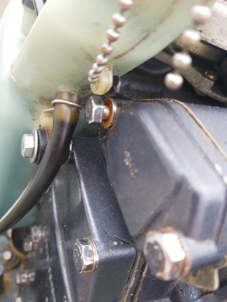

bonjour a tous apres nettoyage de mon moteur circuit d eau j ai un filetage qui a laché . n y connaissant rien comment puije recuperer le filetage le diametre boulon me donne5.82 au pied a coulisse je vais essayer de mettre photos . merci a l avance
filetage mort 11 Juil 2024 20:45 #699739
Bonjour Cyril,
Ta vis est une vis M6- et visiblement c'est le taraudage dans le bloc alu qui est mort ...
Tu as 2 solutions possibles :
1- Percer le trou taraudé abimé avec un foret 6,75 ou 7 puis tarauder avec un taraud M8x1,25. Ensuite percer le couvercle du calorstat à 8,5 et mettre une vis inox M8
2- Utiliser un filet rapporté hélicoil en inox (tu trouveras ça sur le net chez Mano Mano par exemple) et remettre une vis M6.
La solution 2 est quand même plus noble et qualitative !...
Lomac 600 In
Les utilisateur(s) suivant ont remercié: cyril22

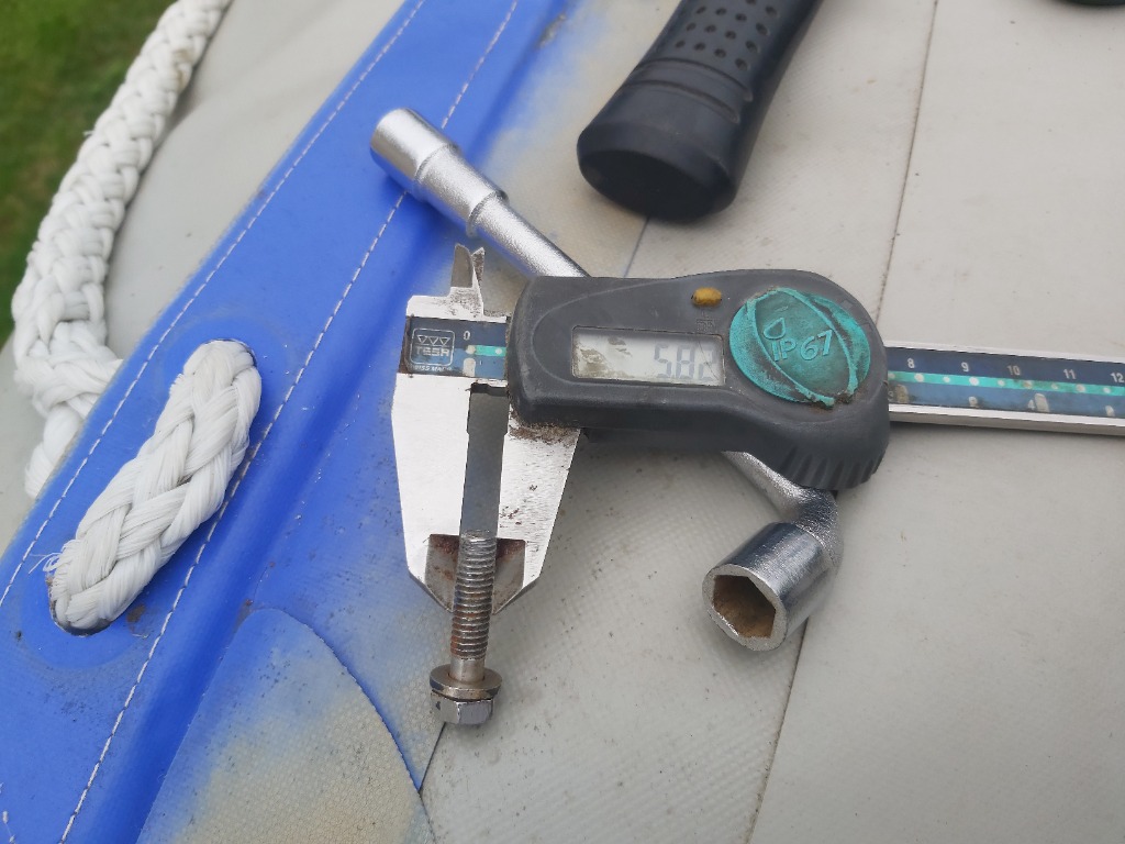

bonsoir j ai vus les filets raportés je compte faire cela . mais vous estes sur de la vis car dessus il et ecrit le chiffre 8 .
filetage mort 12 Juil 2024 07:11 #699742
Oui c’est bien du M6 même si la méthode de mesure au pied à coulisse n’est pas très académique !
il  aurait fallu placer la vis perpendiculairement aux becs du pied à coulisse sur leur partie la plus large …

le 8 gravé dessus, c'est la classe de resistance (qualité de l'acier/inox), pas le diametre.
