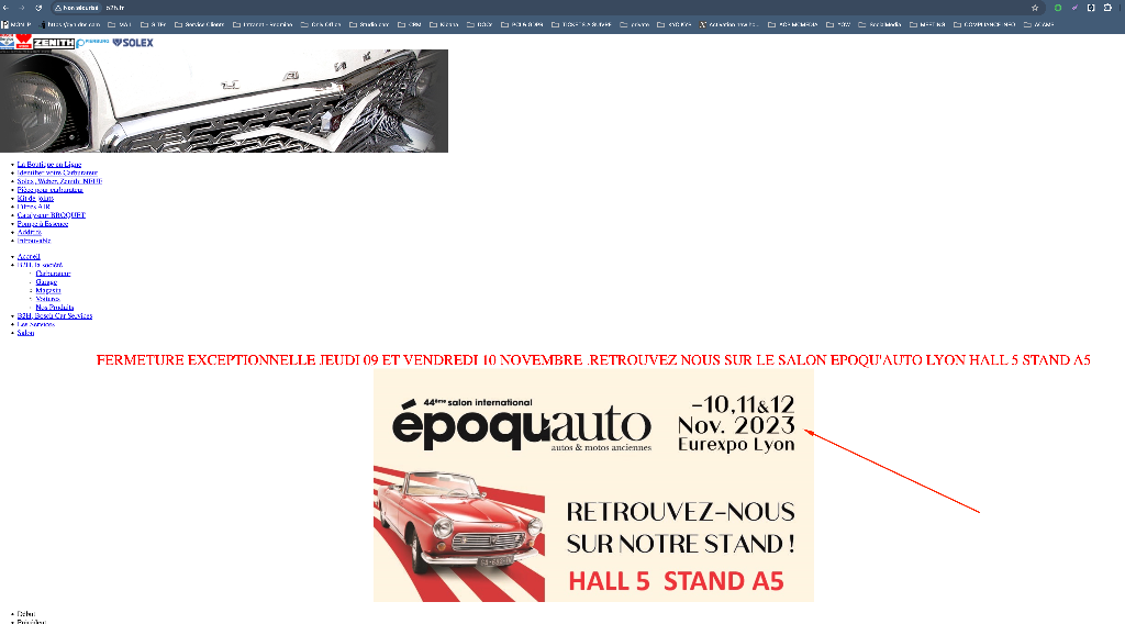

moi je suis toujours surpris de voir des sites internet pas à jour. Ca donne jamais confiance

Ha oui, mais je ne disais pas ça pour remettre en cause cette entreprise, et surement pas le tuyau de Manza.
Je faisais juste la remarque

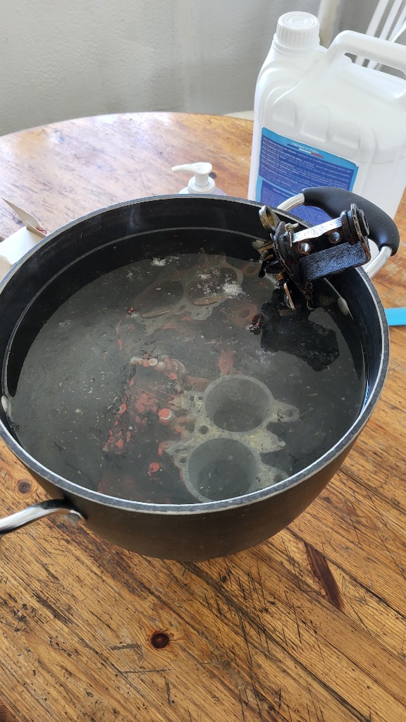

Épilogue.
j'ai fini par passer l'ensemble dans un bain de vinaigre à 14○ et chauffe pendant 10mn, suivi d'un nettoyage de chaque orifice avec le goupillon qui va bien et tout est rentré dans l'ordre. Ralenti impeccable.
