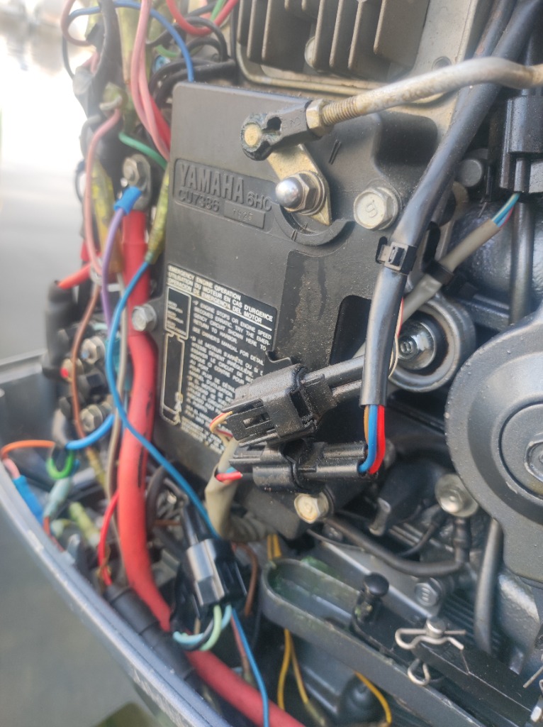

Ca "chouine" dans cette zone là quand j'essaie de trimmer.
rien ne se passe quand j'essaie de démarrer.
J'ai pensé à un souci de puissance electrique (j'ai bien 12.8v au contact moteur comme aux bornes batteries). Mais j'avais bricolé les câbles avant  de faire craquer le moteur
Ou alors c'etait un coup de chance...

Bonjour Xavier,
Je ne sais pas si tu l'as, mais voici un lien qui pourrait t'être utile: service manual
La sonde est sur la partie basse du réservoir, tu as au moins 2 fils qui en partent.
Pour ton dernier post, vérifie la tension qui arrive au moteur de trim puis remonte la chaine jusqu'au contacteur. Vérifie aussi si tu as bien 13V entre le + du démarreur et la masse du moteur. Il se peut qu'il y ait une perte dans ton circuit. Si c'est ok à vide, vérifie en actionnant la commande de trim.
