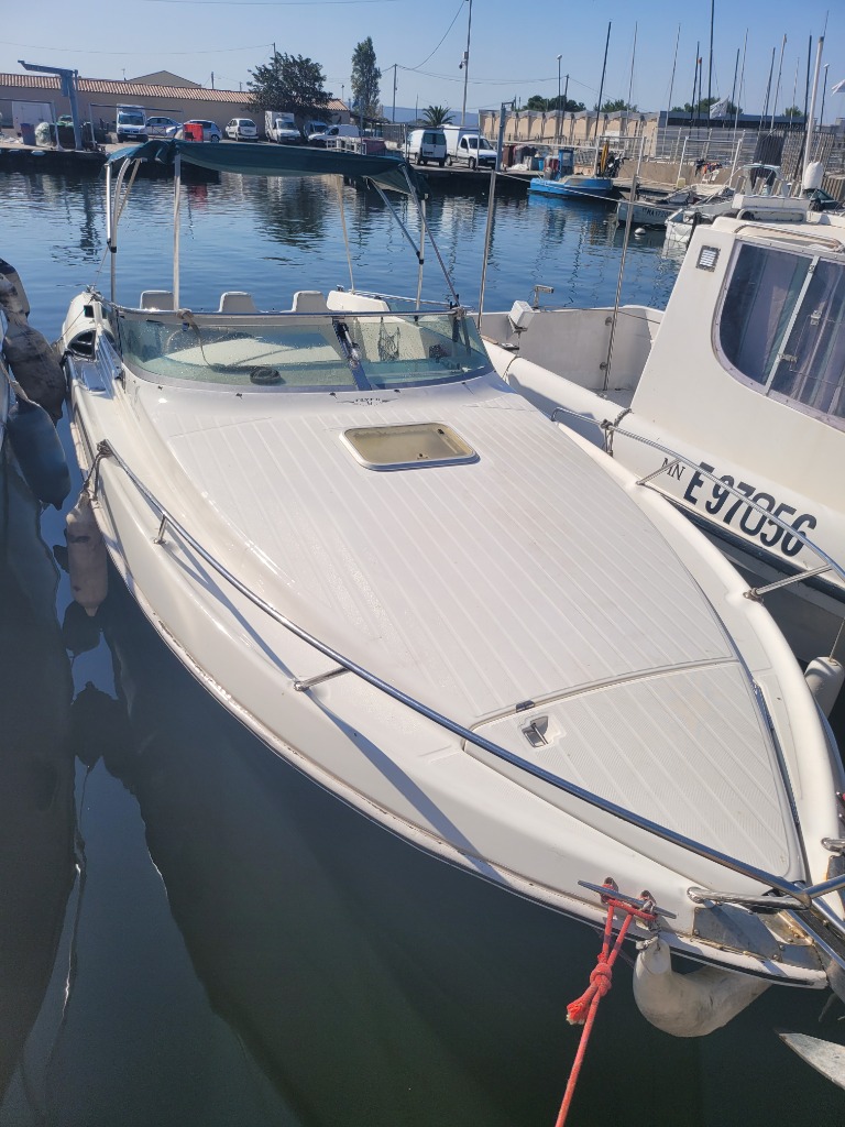

Commande volvo penta 13 Aoû 2023 19:32 #697708
  • Fabdu13
  • Messages : 663
  • Remerciements reçus 49
 Il est propre maintenant.

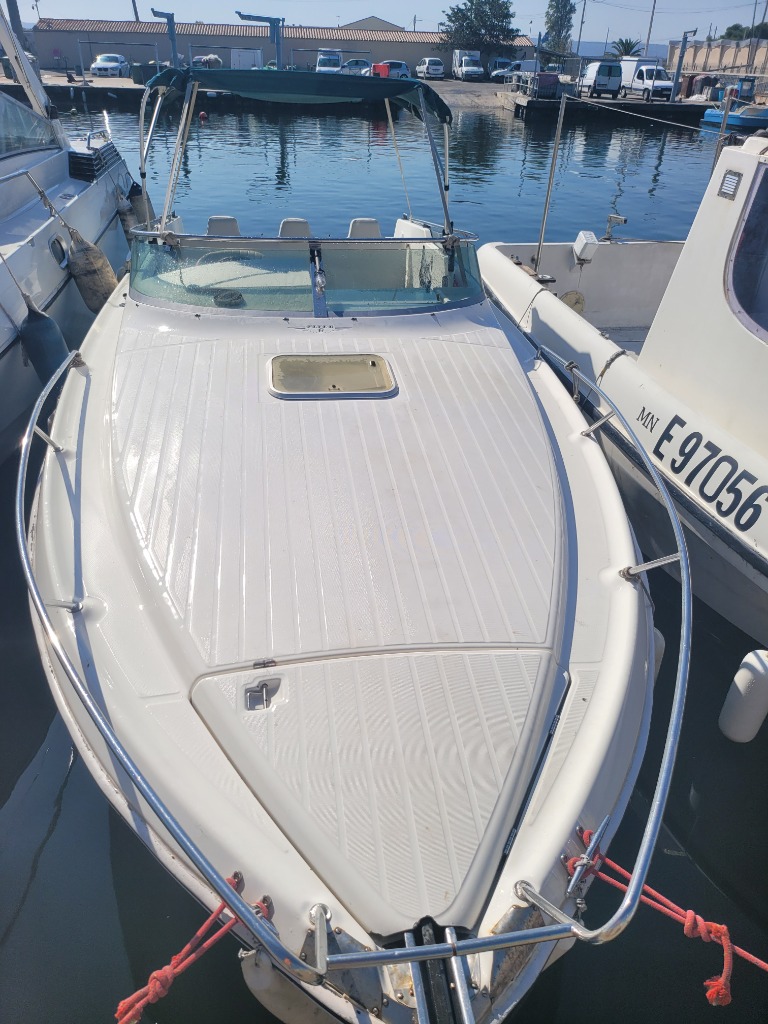

Commande volvo penta 14 Aoû 2023 17:54 #697709
  • Fabdu13
  • Messages : 663
Commande volvo penta 14 Aoû 2023 19:00 #697710
Il est superbe mais je trouve qu il lui manque quelque chose.....comme des boudins
