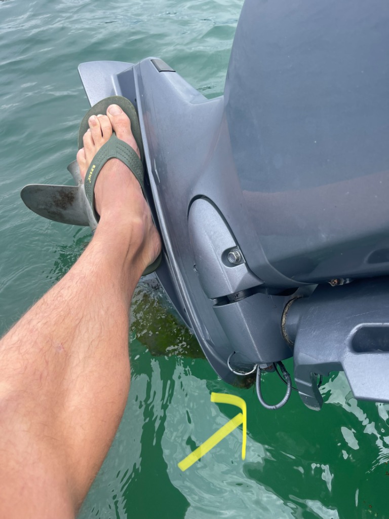

Bonjour, j'ai un moteur yamaha 4 temps 115cv. En rentrant de ma sortie hier au moment de relever le moteur j'ai vu ce tuyau déconnecté en 2 parties: une partie mâle et une partie femelle normalement connectées avec un rislan.
Pouvez vous m'indiquer a quoi sert ce tuyau qui est creux et situé au niveau de l'embase.

ce tuyau permet de brancher une sonde pitot
Sonde qui permet de connaitre la vitesse par dépression

Oui normalement tu ne devrais plus avoir d’indications de vitesse sur ton speedomètre. sauf s’il est en réseau avec le gps.

Comme l’ont déjà dit les copains, ce petit tube flexible est normalement connecté à un origine situé sur l’arrière de l’obus.
Le dispositif fonctionne selon la pression de l’eau poussée dans le tube et l’indicateur connecté te donne une mesure de vitesse.
