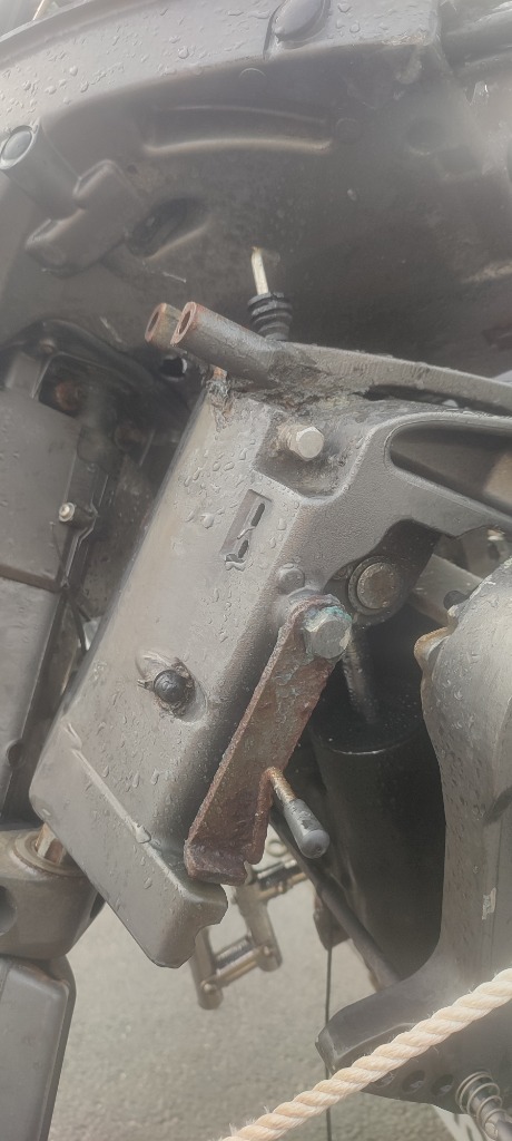

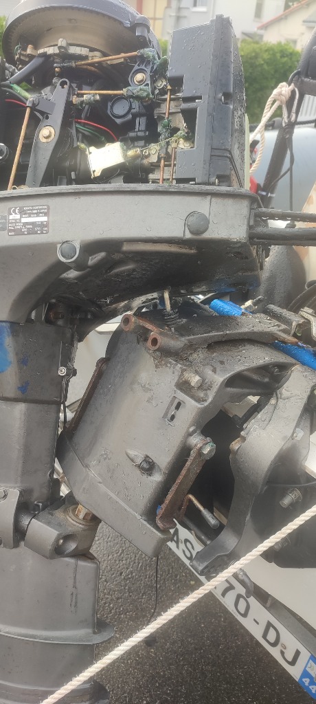

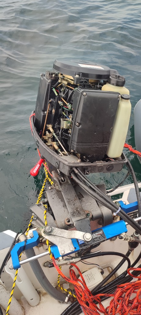

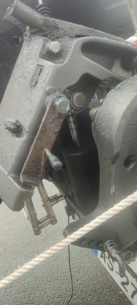

Je rentre d'une sortie ou j'ai du me faire remorquer : pan pan/pan pan /pan pan : mon moteur a faille couler.
C'st un Tohatsu M50D de 1997. J'ai passe une vague et a la recepion craque, moteur par terre.

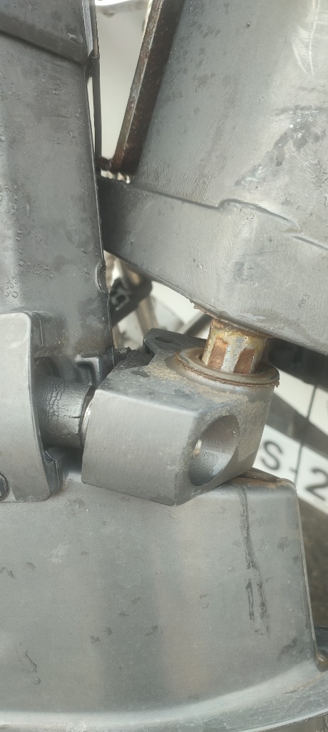

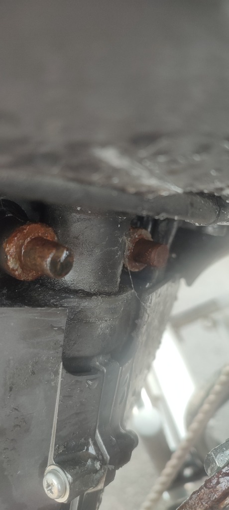

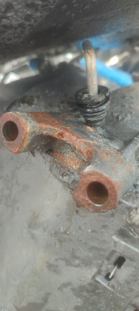

Je vous joins les photos, c'est vraiment etrange ou dirait que les goujons devaient etre sertis dans la platine de direction et ca aurait lache...
A votre avis, les eventuels connaisseurs c'est ca ? Reparable ?
D'avance merci et bonne navigation a ceux qui peuvent....
Fixation moteur Tohatsu M50D 18 Jui 2023 19:33 #697347

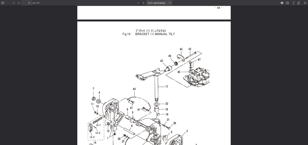

Les  2 vis   N° 43  sur le schéma ont cassé  au bord du filetage qui est resté dans   le support

Arracher les tiges de fixation du moteur sur les étriers, je n’ai jamais vu çà.
Je pense que tu peux reparer, mais il faut tout démonter et en profiter pour repeindre a neuf. Bien évidemment, il faut que le moteur tourne rond, sinon, il vaut mieux le vendre pour le prix des pièces détachées.
