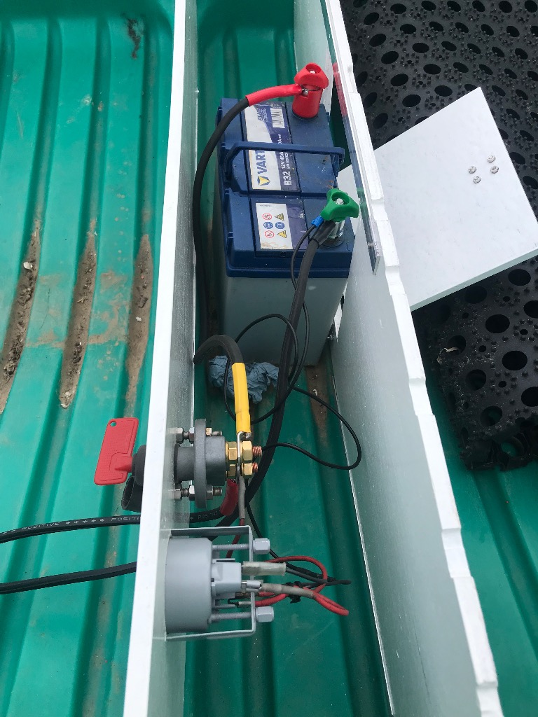

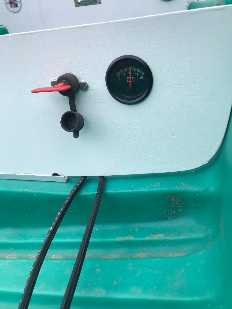

J'ai un moteur 4tps 9,9 Yam sur mon petit bateau de pêche (speedmatic 3,80) il n'y a pas que le dos qui souffre lors du démarrage manuel, je me suis claqué le tendon de l'épaule il y a deux ans,(coiffe des rotateurs) j'ai depuis monté un démarreur électrique et une petite batterie de 45 amp que j'ai encastrée dans mon banc de nage, j'ai également installé un manomètre pour connaitre la tension de ma batterie ainsi qu'un coupe batterie, depuis c'est le bonheur total..je navigue dans le golfe du Morbihan et fait pas mal de rase cailloux, si le moteur est bien entretenu il démarre au quart de tour (c'est un moteur d'occasion !) ...

Je note ton montage électrique, il pourrai me convenir aussi ...

a fridu 5629: a ton service j'ai moi même installé ce démarreur et ce n'est pas très compliqué... ;-)

fangio 56-35 , pour moi, il faudrait que ça soit démontable ( transportable). Aussi je pense à ces connecteur anderson:
