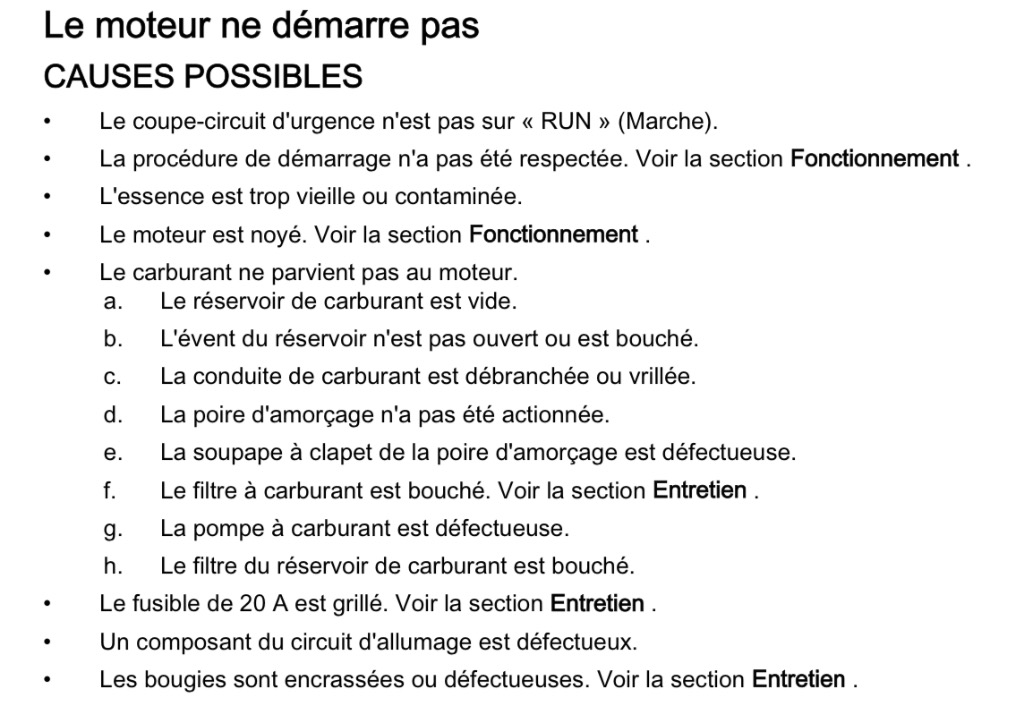

problème de demarrage moteur mariner 50cv efi de 2003 16 Fév 2023 17:10 #696179
problème de demarrage moteur mariner 50cv efi de 2003 16 Fév 2023 17:50 #696182
