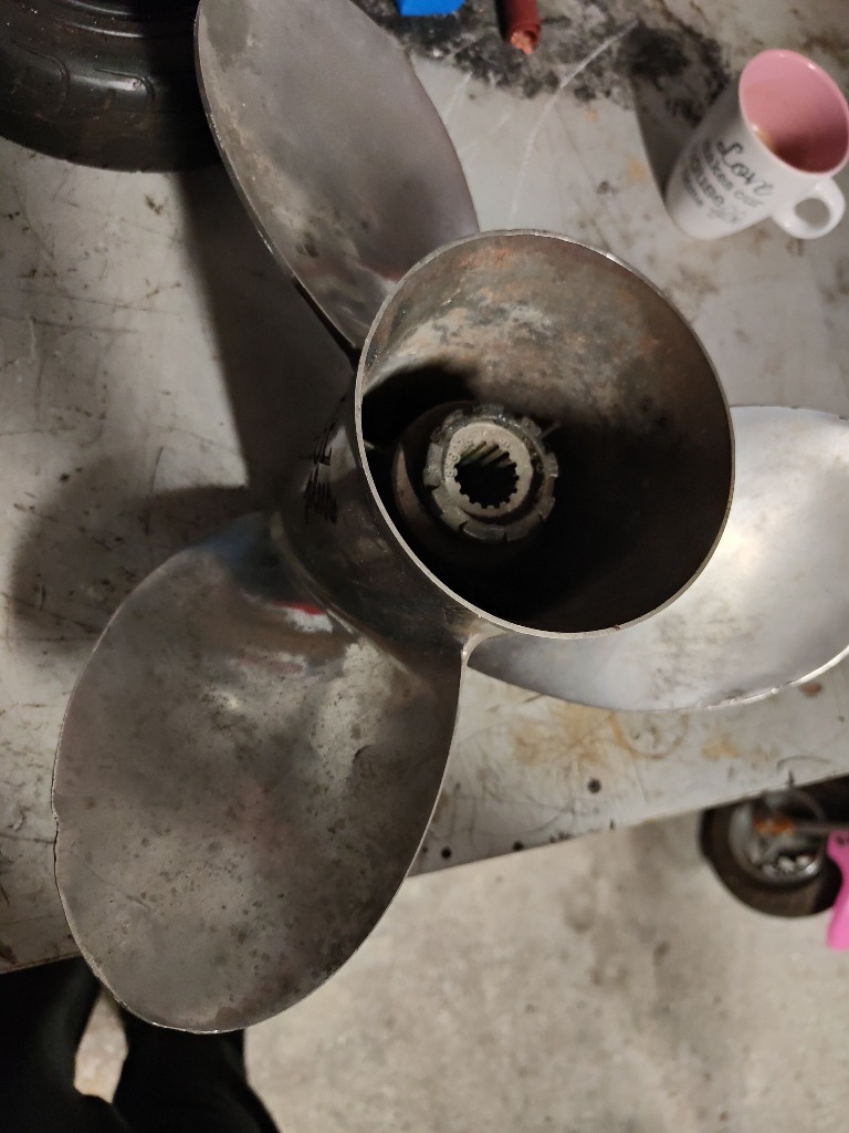

Bonsoir.
Question technique : Je n'ai jamais vu encore d'impact sur une hélice inox.
Cavitation ? Autre cause ?
Mercury Mirage.

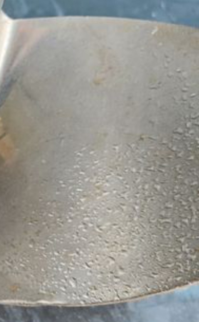

Question usure sur Hélice Inox 02 Oct 2022 23:05 #693996
Les trois pales semblent atteintes, mais le sont-elles de façon à peu près identique?
Question usure sur Hélice Inox 02 Oct 2022 23:09 #693997
Xabi, ne t'inquiètes pas, Aningoul ne doit meme pas savoir que Mercury dsipose du plus beau et surtout du plus complet catalogue d'hélices en inox et ne doit meme pas se souvenir des hélices en inox noir des Yamaha, mais si,  tu sais bien, celles qui étaient fabriquées dans un camp de roms !!! Hyper laides !
Bon, Xabi, sans déconner, pour ma part, je les passe souvent avec un petit coup d'acide très très dilué, elles ressortent comme neuves, d'ailleurs on se voit dedans !    Ca dégage aussitot les marques de sels, de minuscules coquillages, un aspect mat etc..Etant un peu maniaque, après, je mets un peu de WD40 dessus pour que ça dure pendant la basse saison !
Xabi, sur ta dernière photo, on voit que ce n'est pas le cas, beurk.  Un coup d'acide, gaffe aux yeux et hop comme par magie elle changera d'aspect. Ceci dit, elle n'est pas belle, quelques impacts sur les bords, c'est toujours regrettable.
Enfin, oui, la cavitation peut faire apparaitre des minuscules traces...c'est peut etre ton cas ? Le traitement efficace figure dans les lignes ci-dessus: acide. Au pire des cas, cela va atténuer le défaut. Si pas d'amélioration, passe au polissage, plus long, plus chiant....

C'est la première photo qui est intéressante !
Les tavelures sur l'inox sont vraisemblablement causées par de la cavitation,
Et personnellement je n'avais jamais vu ça mais c'est un phénomène bien connu causé par une rotation trop élevée dans le liquide qui va développer de petites "bulles" de vapeur d'eau qui dès qu'elles ne sont plus en contact direct avec l'hélice vont "éclater" et engendrer des dégâts sur l'hélice....(arrachage de peinture sur les hélices peintes, arrachage de matière sur les hélices en métal)
C'est bien expliqué ici
fr.wikipedia.org/wiki/Cavitation
Pour l'autre photo, un bon coup de vinaigre chaud ou de l'acide pour dissoudre le calcaire, de l'eau claire pour rincer et une pâte à briller pour lui rendre sont aspect d'origine.
Pour les bords abîmés - envoyer chez un rectifieur d'hélice... c'est important pour l'équilibrage
Pour les hub Mercury, je ne peux pas t'aider même si j'ai une Bravo I sur un Suzuki...
Bonne journée à tous

Salut xabi,
Si tu veux mon avis qui se rapproche de celui de l'ami manza, ton hélice est très sale, jamais entretenue, corrodée et a mangé des cailloux. Cela fait beaucoup pour un si bel objet à l'origine. Si tu veux vraiment la remettre à neuf, seul un pro comme France hélice peut intervenir.
Le moyeu Flo-torq est fait pour être adaptée à toutes les hélices Mercury équipées du système. Concernant ton hélice, je doute fortement que la cavitation soit en cause car si c'est le cas, elle commence à faire fondre le bout des pales, or toute ton hélice est attaquée par la corrosion.

Xabi, comme l'a dit Samartom, sur la première photo on distinque clairement de la cavitation avec ces arrachements de matière ponctuels. Je travaille dans les transmissions hydrauliques et on observe exactement ce même endommagement quand il y a de la cavitation dans les pompes.
La réparation de l'hélice ne résoudra pas la cavitation et cet endommagement réapparaitra.
En plus de la réparation, il faudra revoir les réglages du moteur pour éviter la cavitation. Etant encore néophyte dans le nautisme, je ne sais pas quel type de réglage permet d'éviter la cavitation. Mais je suis sûr que les membres du forum pourront t'aider.
Question usure sur Hélice Inox 13 Oct 2022 14:06 #694168
Dans un premier temps un réglage de la hauteur du moteur s’impose !!!
Elle brasse de l’eau et de …l’air !!! donc c’est pas bon
Question usure sur Hélice Inox 13 Oct 2022 18:10 #694171
si tu es avec du Mercury la pause d'un ActivTrim peut résoudre / diminuer la cavitation en optimisant automatiquement la position du moteur, notamment en virage où le phénomène de cavitation est souvent marqué.
