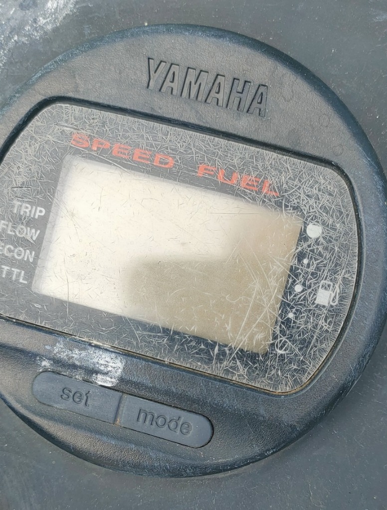

Bonjour à tous, Je me posais la question de savoir si on pouvait remplacer la vitre d'un compteur Yamaha (je vous joins une photo) car la vitre à vieillit.
Avez-vous déjà faite cette manip ou une astuce pour rénover?

Remplacer je ne sais pas par contre polir sûrement il existe des produits régénérant les optique de phare qui devraient à minima bien aider à mon avis
compteur Yamaha 100cv 12 Aoû 2022 16:59 #693006
Oui, bien sur que tu peux rénover en utilisant des produits spécifiques et une lustreuse comme pour les optiques de phares de voitures, le résultat est meme étonnant. Toutefois, si tu veux une bonne tenue dans le temps, il faudra vernir mais, avec un produit de qualité, type vernis auto...c'est plus cher, mais nickel.
Un des participants à ce forum en a déjà fait la démonstration, photos à 'appui avant et après...bluffant, mais sans vernir.
Si tu ne veux pas vernir, après traiement, pense à acheter un taud de console, afin de protéger les compteurs des UV.
