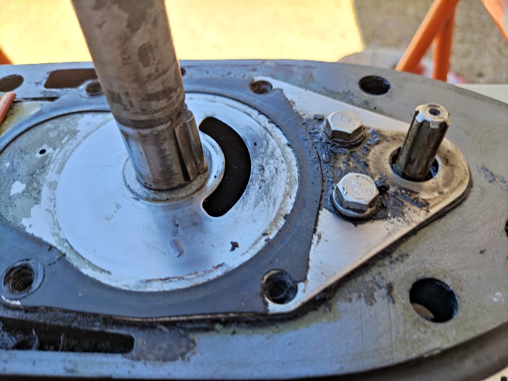

Pourtant a part l'arbre qui remonte dans la tête motrice je n'ai pas d'autres tringlerie. Il y a que un téton a droite . C'est sûrement ça ?
Problème de marche arrière 02 Aoû 2022 16:28 #692727
C’est le petit arbre cannelé à droite qui pilote l’inverseur. Tu prends une pince et tu le fais tourner à droite puis à gauche pour trouver le point mort (l’hélice doit tourner librement sans faire tourner l’arbre moteur).
Une fois que tu as trouver le point mort tu remontes en vérifiant que ta manette de gaz est bien au point mort !

Problème de marche arrière 02 Aoû 2022 17:36 #692730
Rien à voir avec ton problème, mais à vérifier quand même:
Ta clavette d'entraînement du rouet de pompe ne m'a pas l'air en (bonne) forme.
Si ce n'est un effet de mon sens (vue) abusé par quelconque effet, j'ai bien l'impression qu'elle est déformée et n'est plus plaquée sur l'arbre moteur sur toute sa hauteur.
Illusion d'optique ou défaut avéré?
Avant de remonter l'ensemble de façon à te rendre compte si tout fonctionne bien grâce à la bonne méthode indiquée par Patrick 34, ne te laisse pas emporter par la précipitation qui te ferait omettre d'enduire généreusement, mais pas trop, de graisse AD HOC* les cannelures des deux arbres ainsi que l'entrée des parties femelles dans lesquelles tu dois les faire pénétrer.
*Recommandée par le fabricant du moteur. (Ou un de ses confrères.)
