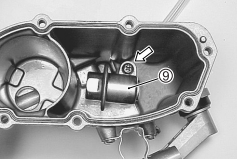

Si l'on considére que le moteur tourne rond sur tous ses cylindres, alors j'irai vers cette capsule qui se trouve en point bas du separateur de vapeur et donc exposée à l'oxidation ( repere n°9) ...juste une vis et deboiter.
le diag est d'autant plus facile avec deux moeturs ou il suffit d'inverser les piéces.

Si ça ne marche pas, je regarderai la soupape du séparateur de vapeur comme le suggère Pia. Normalement cette soupape est tarée à 2,55bar. Si elle est défectueuse ou grippée, moins de pression d'eesence à l'entrée des injecteurs. Ca peut être une piste.

je pense comme PIA au regulateur de pression en bas de la cuve de pompe a essence. ayant 2 moteurs, le plus simple serait d'inverser les pompes de gauche et de droite pour voir si le defaut de regime se deplace et tu auras ta reponse.
dans mon cas, j'avais une regulation a 4500 rpm aussi et un simple nettoyage et recentrage du clapet (tu as un petit trou sur le cote)  ont tout fait rentrer dans l'ordre...
