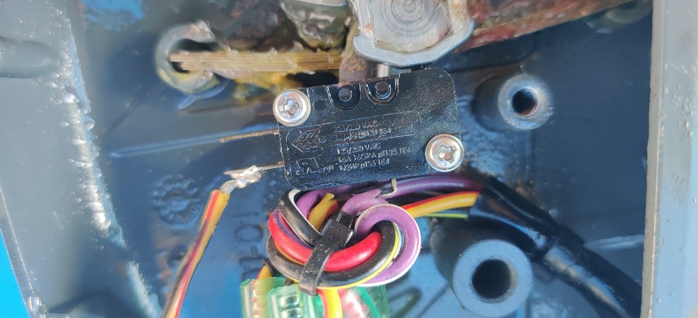

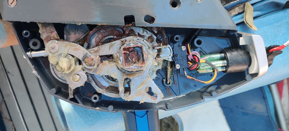

Désolé mais peut être, que je n'ai pas bien relu les réponses et surtout mal énoncé mon problème.
Le problème de mon ... problème c'est qu'il est évolutif . A chaque sortie son soucis.
A ma dernière sortie. le moteur avait tendance à démarrer direct en avant alors que j'étais au point mort. j'ai l'impression que ca se jouait au millimètre près suivant l'angle de la manette au point mort.
Quand je parle de Starter, c'est le levier ou la languette qui se tire vers le haut et qui permet au moteur de démarrer et de chercher tout seul le point de ralenti, sur les docs il l'appelle Fast Idle Lever ou Levier de ralenti rapide.
La semaine dernière je démarrais en tirant d'abord ce levier et maintenant si je le met vers le haut il ne démarre pas; seulement sur le point mort ... qui d'ailleurs ... pas si mort que ca.
J'avoue que j'ai démonter pour un graissage complet de la manette de gaz car elle est hyper dure et donc super dangereuse. Je l'ai ouvert en deux tout graissé , et aussi chatertonnée un câble légèrement dénudé, mais bien pris le soin de tout refermé proprement et à l'identique bien qu'on est jamais sur.**
Je vais essayé de mettre des photos pour mieux imager mon propo.
Il est tard et il faut encore chercher, partagés et compresser les photos ...  ca sera pour demain
Me laisser pas tombé, j'ai pas franchement beaucoup d'argent a donner a un mécano expert et surtout peur qu'il m'engraine dans des frais inutiles. je préfère prendre le temps mais bien connaitre ma machine.
#ma commande remote BRP
www.crowleymarine.com/fr/d/tech_article/...llation-instructions
#Je précise que je ne connais pas mon bateau; c'est la 3 eme fois que je sors. acheté pendant l'hivers.
#Le moteur est un Evinrude Ocean Runner 115 cv 2 Temps des années peu avant 2000 d'après mes recherches.
Et d'ajouter que comme vous l'imaginer je n'ai aucune expérience comme marin mais ca m'attire depuis longtemps et j'y vais petit à petit.

Salut caesar,
Le boitier de ton Evinrude ocean pro 115 Cv à carbus a une manette d'inverseur mono-levier et une autre, plus petite sur le dessus, permettant d'accélérer le moteur sans entraîner l'arbre d'hélice. Cette petite manette, que tu as déjà bien repéré, n'agit que sur la commande de la rampe de carbus, pas sur la commande d'inverseur. Si cela est le cas, tu n'as pas bien remonté ton boitier ou correctement positionner tes câbles en les reliant au mauvais support. Tes deux câbles doivent être neufs et coulisser parfaitement sans aucun point dur. Je ne saurais trop te conseiller de les changer car tu as dit que les commandes étaient raides et un câble effiloché. Ces pièces se trouvent facilement. Vérifie aussi que toutes les pièces à l'intérieur du boitier ne présentent aucune usure. Cela ne m'étonnerait pas que "l'escargot" ait été endommagé si les commandes sont dures à manier.
A froid, tu as une mini-pompe électrique de suralimentation qui se commande avec la clé de contact. Pour cela, il faut pousser la clé de contact vers l'avant et, dans le même mouvement, la tourner d'un quart de tour pour actionner le démarreur tout en gavant les carburateurs d'essence. Si ton moteur est en bon état et bien réglé, il démarre sans avoir à toucher le maneton de réglage du régime moteur non embrayé. Une fois démarré, tu peux actionner ce petit levier pour "dégommer" un peu les cylindres. Après avoir rabattu le maneton, une fois le ralenti stable et régulier au plus bas, tu peux agir sur la commande mono-levier de l'inverseur et commencer à naviguer.
moteur ne démarre plus avec le starter 15 Jui 2022 09:01 #691658

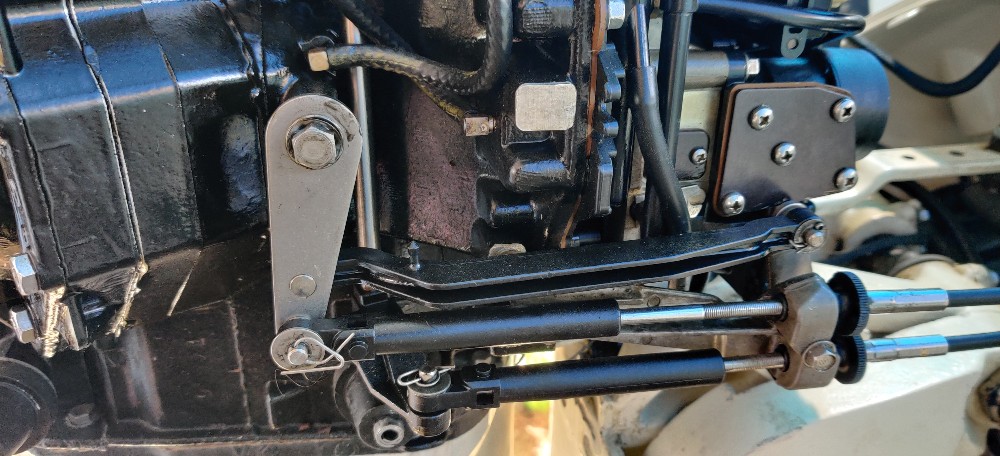

Bon ce qui est fait est fait mais ici on répète souvent que lors de l’achat on doit tester les commandes et la direction, afin de s’assurer qu’elles sont souples, sans point dur ou d’accroche.
suis les conseils de Scata . Tes câbles doivent absolument être changés car ils vont inévitablement se bloquer dans leurs gaines en pleine mer, ce qui implique que tu ne pourra plus démarrer car un moteur en prise ne peut pas être démarré par sécurité. Ou pire il se bloquera à fond et le risque d’accident est réel.
il est primordial pour des raisons de sécurité de pouvoir débraillé son moteur de manière sûre.
changer ces câbles va très certainement résoudre ton souci.
un bateau de plus de 20ans n’est pas cher à l’achat mais nécessite des frais d’entretien et une vigilance supérieur à un bateau récent. Il vaut mieux être bon bricoleur et avoir quelques notions. Le câbles commande et direction, le réseau électrique, le faisceau électrique, la batterie et alternateur, joints divers, durites et colliers sont des éléments qui vieillissent et sont susceptibles de poser des problèmes.

« Push key IN momentarily (in ON position) for additional enrichment (PRIME) to keep outboard running. Not used on all models. » Appuyez momentanément sur la touche IN (en position ON) pour un enrichissement supplémentaire (PRIME) afin de maintenir le moteur hors-bord en marche.  Non utilisé sur tous les modèles.
tu dis ne pas trouver facilement la position neutre.:
sur ta manette de commande tu as une gâchette que tu dois presser pour sortir de la position neutre, c’est une bonne sécurité…. Pour revenir en position neutre sans la rater… il ne faut absolument pas presser sur cette gâchette, mais la laisser libre afin qu’elle s’enclenche d’elle-même et bloque le levier en position neutre.
globalement cette gâchette ne doit être pressée que pour sortir du neutre après on la lâche et ne la touche plus en navigation.
