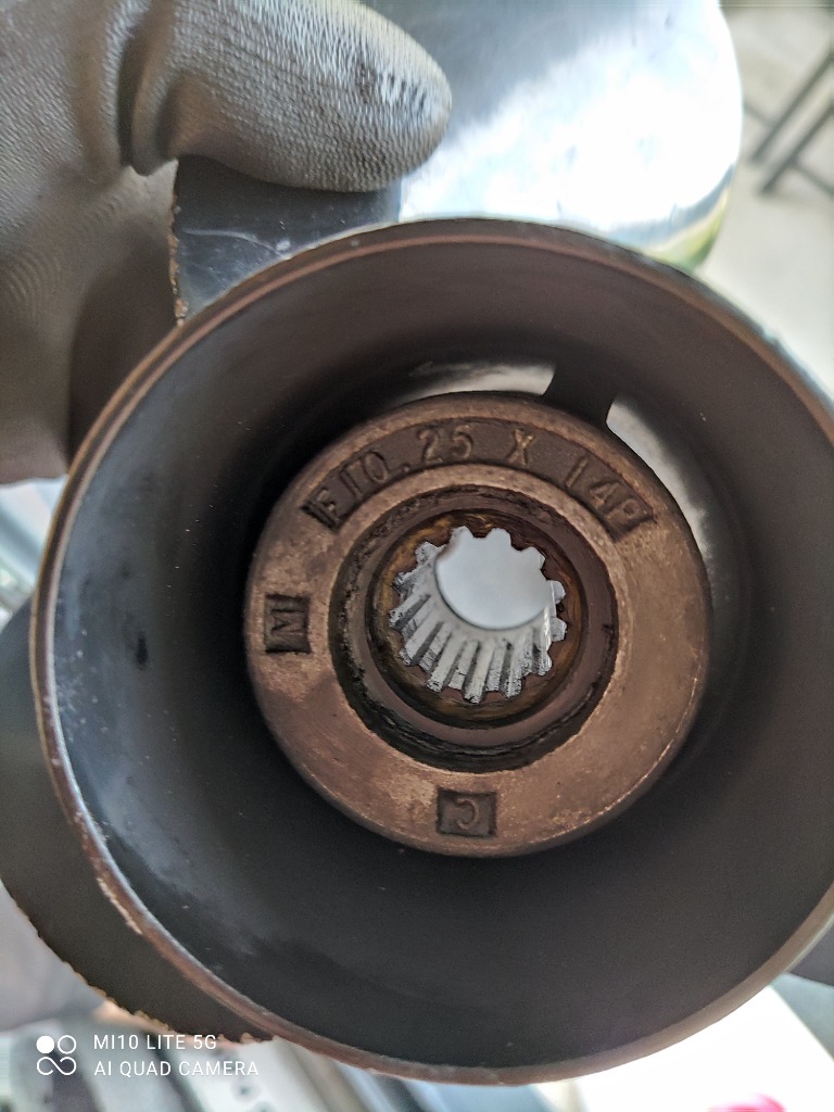

Je me permet de vous solliciter car j'ai un problème que je n'arrive pas à régler. Lorsque je navigue vers les 15 km/h tout va bien ( mode tof tof  ) , par contre quand je mets les gaz le bateau se braque jusqu'à là normal mais le moteur s'emballe et n'avance presque plus comme si l'hélice n'était plus entrainée par le moteur.. Qu'en pensez-vous? J'ai démonter l'hélice a première vu rien de cassé. Je l'ai fait diagnostiqué par un pro et il ne voit rien non plus. il a fait des tests en tenant l'arbre moteur et en me demandant de manipuler la manette des gaz en avant et en arrière. Pour lui rien.
Je voudrais changer l'hélice et le moyeu, qu'en pensez vous ???

Hélice probablement dénoyautée.

La partie centrale en caoutchouc patine fait un essai avec une hélice neuve.
sur ta photo on voit le caoutchouc "baver"

Pour tester l'hélice, faire un repère entre le noyau (partie cannelée) et le grand diamètre extérieur de l'hélice, embraye la marche avant et essaie de la faire tourner à la main en forçant sur les pales.
En principe, c'est impossible.
Si les deux repères ne sont plus alignés, c'est que l'hélice est dénoyautée et ce n'est pas réparable.
Pour info, ça m'est arrivé une fois d'avoir les mêmes symptômes que ceux que tu décris. c'était un sac en plastique emmêlé dans les pales.
