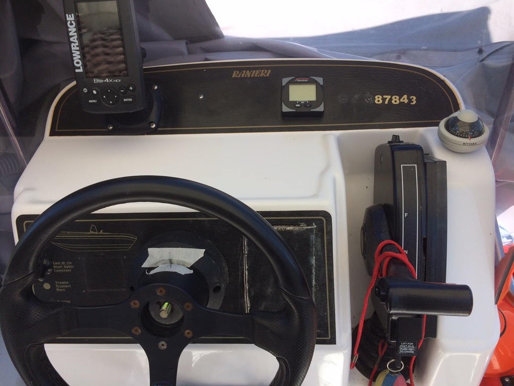

Je possède un moteur Mercury EFI 50 cv de 2003.
J’avais remarqué que mes câbles avaient besoin d’être changés car ils étaient devenus durs et parce que la gaine s’était ouverte sous l’effet de la corrosion.
le seul hic c’est que mon bateau est au sec, à 700 km de moi...
il m’est impossible de démonter les anciens avant de commander les nouveaux.
J’ai noté qu’il y a entre deux et trois modèles de câble chez Mercury et je n’en sais pas lequel commander.
cote moteur, il me semble qu’il y a une boule de maintien.
cote boîtier de commande je ne sais pas.
c’est celui en photo.
Quelqu’un peut il me dire vers quoi je dois m’orienter?
merci d’avance.

Pour eviter toute erreur :
Si le boitier de commande à distance est celui  livré d'origine  avec le moteur neuf   il vaut mieux  voir un concessionnaire Mercury avec les references completes du moteur  et la photo  du boitier de commande .
Mais   il  faut aussi indiquer la longueur des cables  qui est en principe  gravée sur la gaine des cables ou mersurer leur longueur  .
Chez  Mercury  ce n'est pas l'année  du moteur  ,   les bonnes  references  pieces  se trouvent en rapport  du  modele et puissance  du moteur et si  venant  de Belgium (pour l'europe)  ou des USA  et  du  N°  de Série  du Moteur .
 Penser à faire tout prés du moteur  une boucle  avec les cables  comme indiqué sur la photo   pour permettre un  mouvement  libre du moteur  de  gauche à droite .
