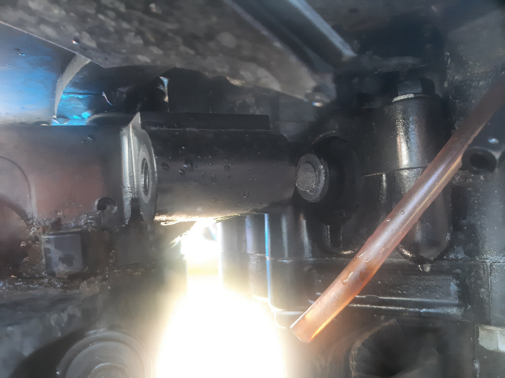

Pendant une sortie bateau je me suis aperçu que le moteur (Suzuki DF50 de 2003) balottait de gauche a droite, j'ai vu qu'un les silent bloc du haut avait disparu et même la vis péter a ras du bloc moteur (voir photo)
1ere surprise le prix des 2 silents bloc du haut prix chez suzuki 160€ les 2!
2eme surprise en rentrant a la maison j'ai un peux regarder comment les remplacer et la surprise, a mon avis faut démonter la tête motrice, embase, tout. Ca m'a pas l'air d’être une petite affaire tout ça.
Pouvez vous me confirmer qu'il faut bien démonter la tête motrice pour changer les silent bloc du haut? merci

Oui, il faut démonter la tête motrice, ce n'est pas compliqué, juste un peu de temps, quelques joints aussi. Je l'ai déjà fait sur Tohatsu 2temps ( 2400heures) un tosatsu 4temos et un suz. Outillage classique. Que ce soit un 4 temps ou un 2 temps c'est pareil pour sortir la tête motrice ( on ouvre pas !!).
Quelques photos lorsque du démontage aide si on a pas l'habitude.

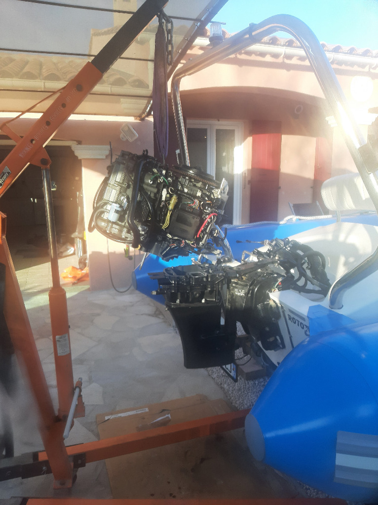

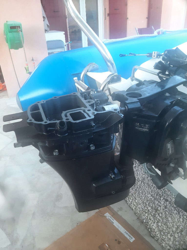

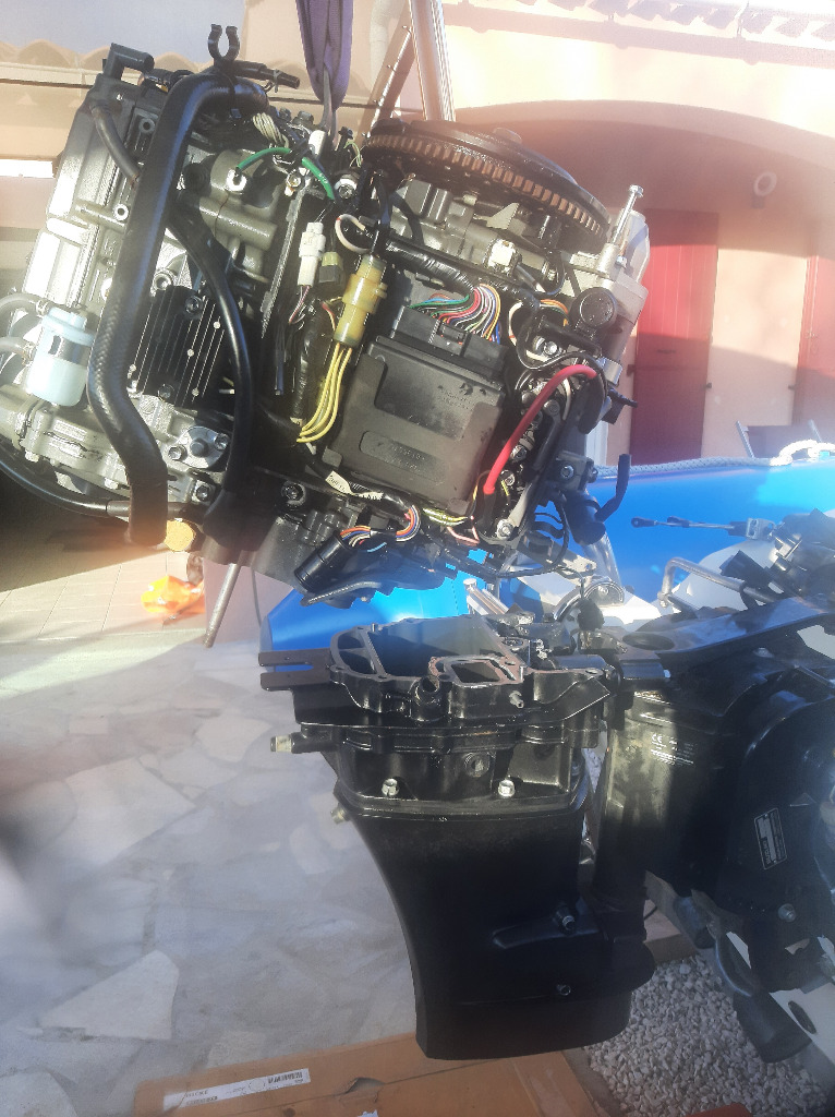

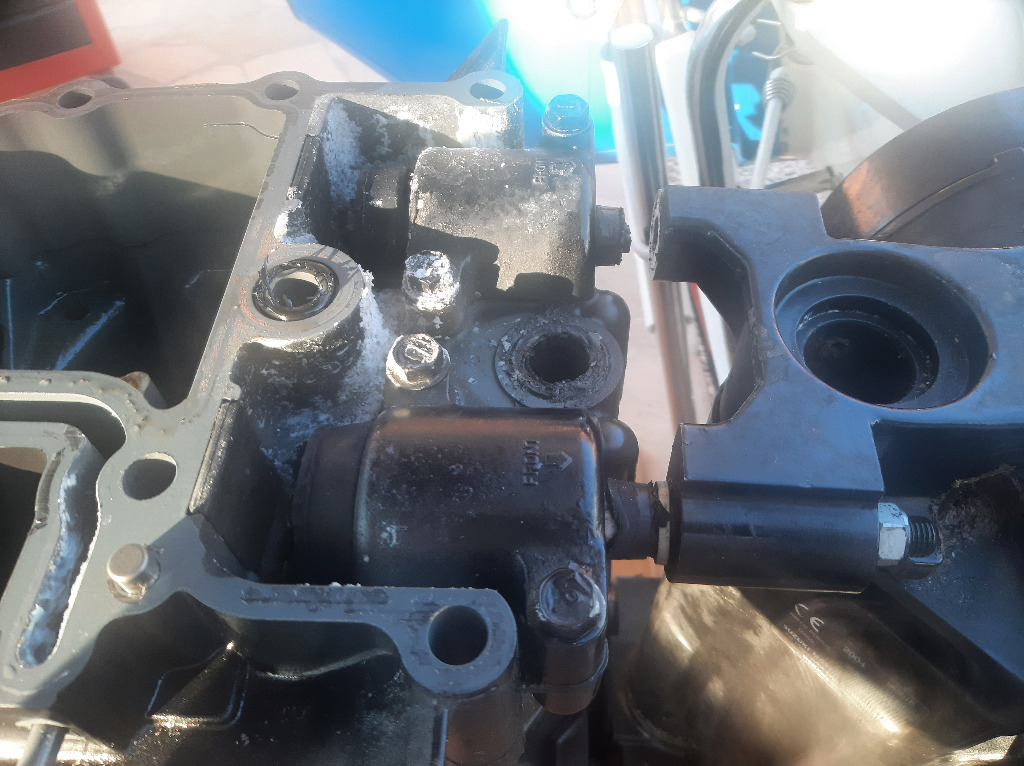

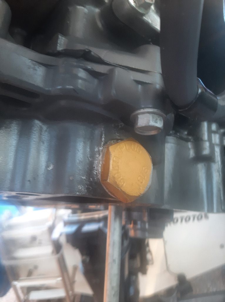

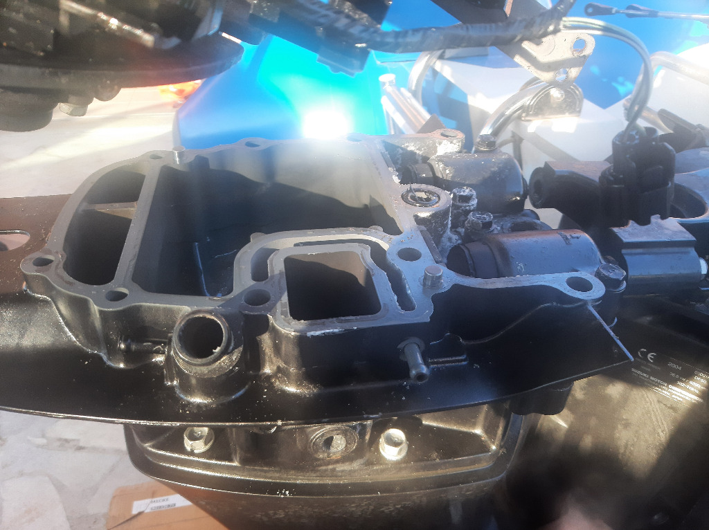

C'est bon c'est démonté. Voici quelques photos. Les 2 silentblocs du haut sont hs.

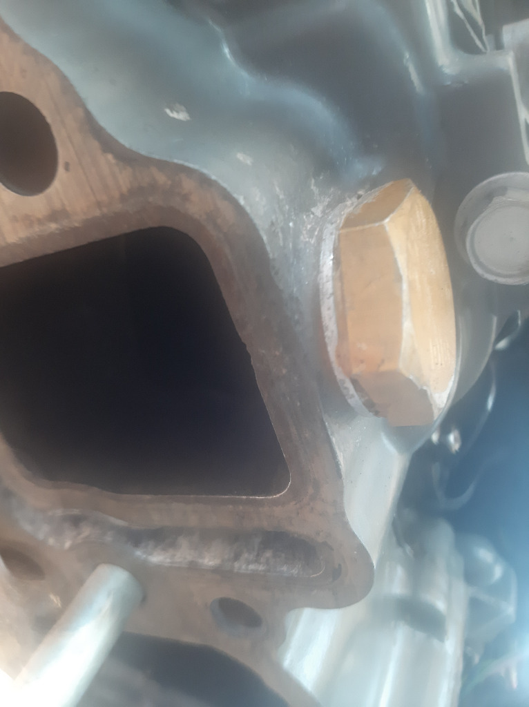

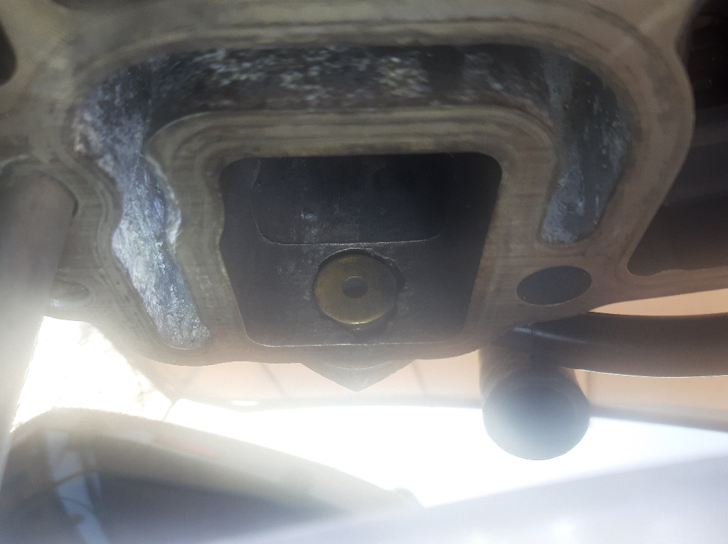

Je sais juste pas si je laisse le boulon que j'avais mis sur le carter échappement (voir photo 5, 6 et 7) ou si j'en profite pour mettre de la pâte pour la soudure a froid a cet endroit (problème des DF50) a la place du boulon jaune car j'avais déjà des problèmes de fuites d'eau et j'ai des doutes que ça vienne pas du joint entre le bloc moteur et le bloc médian , mais bon du coup je vais le remplacer le joint.
