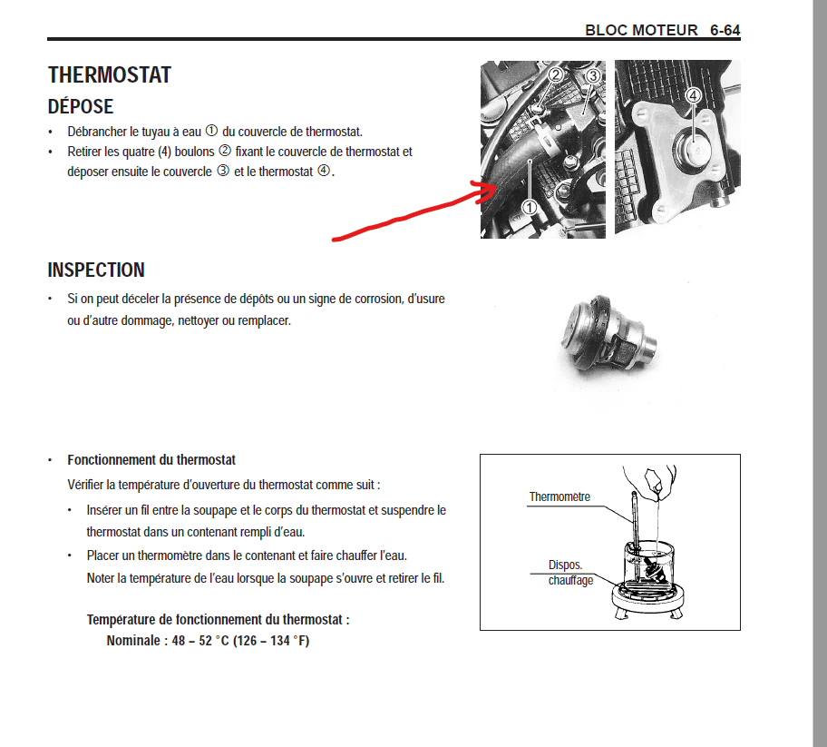

Manifestement ton circuit de refroidissement a une fuite.. Joints , durite?????
Moteur de quelle Année??.. cela pourrait venir de la durite qui va a la soupape thermostatique , ou voir fuite de l'embase de cette meme soupape.. voir photo jointe ...
