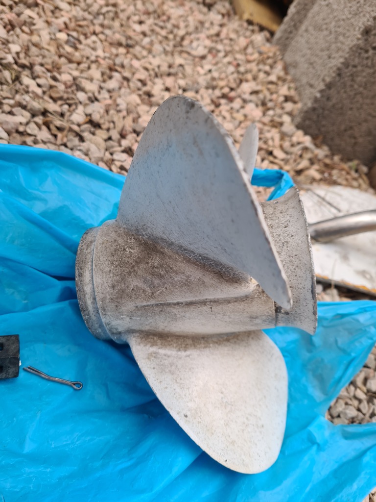

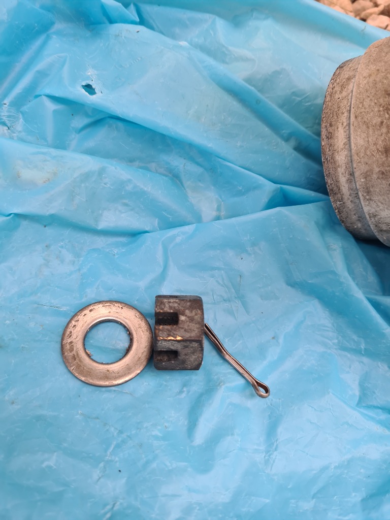

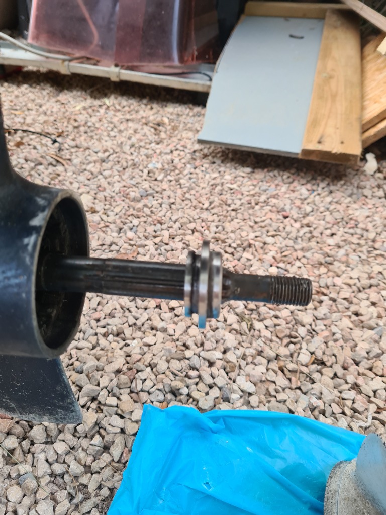

Je doit remettre l'hélice en place mais ne l'ayant pas démonter j'ai un doute sur l'ordre et le sens des pièces....
La pièce qui en sur l'axe est elle dans le bon sens ?
L'avant ou l'arrière est différent.
Sur la coupe de la doc yamaha je n'arrive pas à distinguer.

Sur la 1ere photo sur un coté de la pièce le début de l'orifice devrait être conique et de l'autre coté c'est plat .
Faut l'enfiler du coté conique !!!!!!
Oui mais les 2 cotés sont quasiment identique.....
Un coté est légèrement plus petit et rentre parfaitement dans le logement.....
Comme je l'ai mis d'ailleurs sur la photo.. comme ça ça rentre bien :)

je n'ai pas répondu car je ne suis pas sûr à 100% (c'est de mémoire), mais oui il est bien placé sur ta première photo, le coté avec une rainure vers l'embase.

Faut il que je graisse avant de tout remonter ?
--Tullio Abbate Elite 25. Mercruiser 7.4 v8 --
Remontage hélice ! 16 Sep 2021 13:28 #684222
Salut Fabdu,
Oui, il faut graisser l’axe avec les cannelures.
Remontage hélice ! 16 Sep 2021 13:30 #684223
oui graissage à la graisse marine bleue
Bleue, verte, marron ou rouge, on s'en fout du moment que c'est de la graisse qui résiste à l'eau de mer.
Spécification technique marine 7420 B ou classification OTAN G460.

Tu t'en fous un peu de la qualité de la graisse du moment que l'helice est démontée chaque année en fin de saison et qu'un nettoyage de l'arbre et des canelures de l'helice est fait correctement.
Il n'y a rien de pire qu'une hélice alu jamais démontee qui se bloque sur l'arbre. Le verdict est simple, découpage de l'helice pour la retirer et les restes mis dans la benne des métaux.
