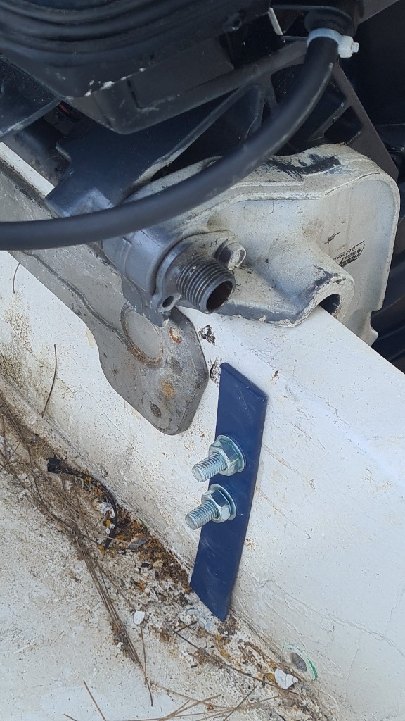

Franchement ça ne risque rien.
Le moteur est en appuis sur le tableau en bas de l'étrier....et tire fort sur les boulon du haut quand tu navigues.
mais si tu veux assurer le coup dans les règles de l'art, tu ouvres une trappe dans le plancher et tu boulonnes le bas.
Ils n'ont pas l'air en inox ces boulons....sur la photo .....même si je sais que l'inox n'est pas l'idéal au niveau résistance...etc.....

Pas en inox effectivement, vu le cout et la résistance je préfère les changer tout les ans s'il faut :) (5e)
Ce qui m'embête au dela de la trappe à ouvrir..... c'est que je n'aime pas l'idée de faire des trous sous la ligne de flottaison ...

Normalement ce sont des vis inox avec un pas fin et des écrous freinés.
Pense surtout à faire une bonne étanchéité !

J'ai mis du frein filé avant de visser, aucun risque.
Mais par précaution je peux ajouter des boulons.
De quel étanchéité tu parles ?
Je n'ai pas percé sous la flotaison

Il s'agit de l'étanchéité du tableau arrière au passage des boulons.
Je dis ça pour la réussite de tes diverses modifications et montages: Tu devrais poser les questions avant de faire les travaux.
Il y a ici quelques personnes qui auraient pu te guider dans tes divers travaux et t'éviter de faire des choses qui n'entrent pas dans les règles habituelles des montages nautiques.
Enfin, tu peux aussi apprendre de tes erreurs, mais en mer, c'est quelquefois embêtant, voire dramatique.

Si je comprend bien je doit ressortir les tiges filetées, remplir de sika et les reposer dans les trou ?

Si les trous ont été fait dans un matériau poreux et hydrophile (fibre de verre, fibre de bois, mousse polyuréthane...) de l'eau va s'y infiltrer (toujours....) Et provoquer une dégradation de la structure porteuse, à plus ou moins long terme. C'est lent, incidieux, mais certain. Comme avoir un plan de travail en bois non protégé autour de son évier

Je vais défaire, sortir les tiges, remplir de sika et remettre.

Attention le frein filet n'est pas efficace en présence d'eau!
Préfères un écrou frein, par bague nylon ou déformation axiale, ou bien des rondelles frein .

Je ne peux pas mettre plus gros que ce que je viens de mettre comme largeur. Je suis au max.
Donc pour moi c'est good.
J'ai mis des grosses rondelles.
J'hesite juste à tenter de passer encore 2 autres tiges, plus bas, mais pas via les trous prévu car ils sont trop bas.
Préfères un écrou frein, par bague nylon ou déformation axiale, ou bien des rondelles frein .[/quote]
Ha ouais ?
ok ok je ne savais pas.
Je vais les changer alors dés que je ferais l'etanchéité.

Ton moteur repose sur le Tableau et faut savoir qu'en navigant en marche avant le sens de rotation de l'hélice fait que le moteur est poussé fortement contre la coque et de plus en plus suivant l'accélération donc pas d'arrachement à prévoir .
Donc avec les 4 Boulons ç'est suffisant .
