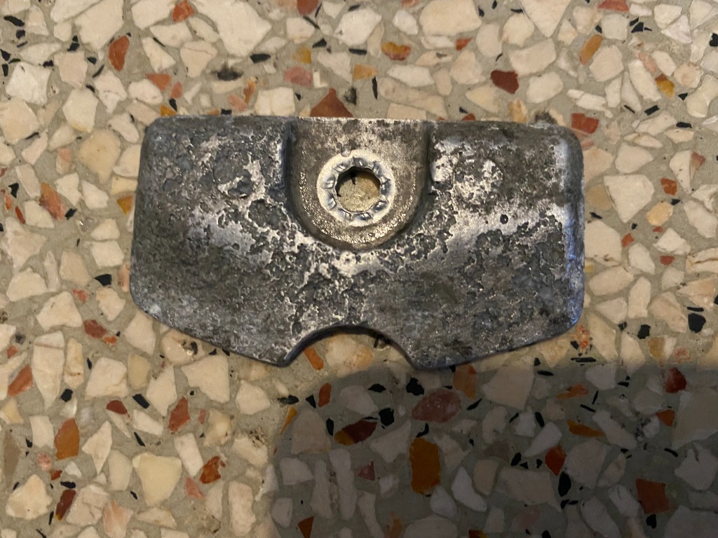

chacun va te donner son avis. perso je n'attends pas qu'elle soit dans cet état pour les remplacer.

Personnellement je change !
Bon signe, elle fait son office de protection !

Nous sommes d'accord, je change également !

Merci a vous, je vais la remplacer..

Ce qui est important c est de bien nettoyer la surface pour son bon fonctionnement, perso chaque année démontage et passage à la brosse métallique sur foreuse pour enlever toute trace d oxydation/passivation et remontage et changement lorsque bien bouffée...
Éviter de l asperges d huile, wd 40, au pire encore la peindre à l antifooling

A changer on pense toujours qu'elle est en bon état mais pas du tout pour preuve, pèse la et pèse une neuve! tous les 2 ans, je change toute mes anodes excepté celle du bloc moteur qui elle est remplacée tous les ans.

Une fois de plus c est une question de bon sens et d usage du bateau, un moteur qui tourne 30h par an et qui passe donc 99,99% de son temps sur une remorque dans un garage usera moins vite son anode qu un bateau qui reste à sa place au port toute l année.
