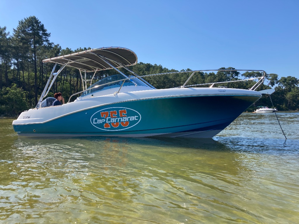

Ton bateau est magnifique !!!!
Tu cherches à faire quoi avec ce moteur ? C'est le V8 ou le V6 ?
Si V8 -> 350 cv (natif)
Si V6 -> 330 cv

Oui c’est le 300 v8 5.3l
Nouveau 01 Juil 2021 11:59 #680560
Je veux gagner quelques CV pour emmener mon hélice

Oui il est sympa ! :a{b)
Il serait pas mieux avec un boudin de chaque côté ? :^dB}
Si V6 -> 330 cv
Salut pia66
Tu as l’air de bien connaître, tu me proposes quelque chose ?
